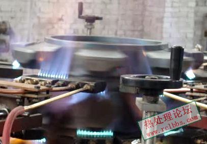

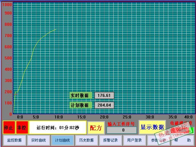

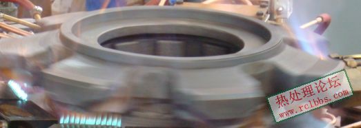

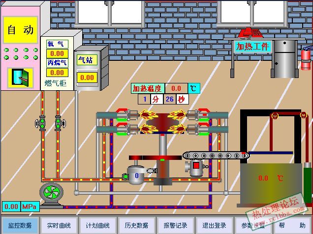

火焰表面淬火
最近在山西搞了一套自动控制火表面淬火系统,通过预先设置的温度曲线控制加热过程,效果不错。下面是软件截图:
感兴趣的朋友联系我 QQ:258314261 tanghong668@yahoo.com.cn
本系统主要用于链轮

主界面
主界面
计划曲线
计划曲线
