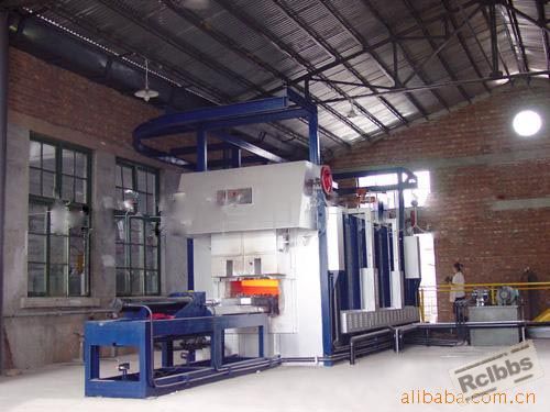

发表于 2013-1-14 14:00:02 | 显示全部楼层
推杆炉的样子(老式的)

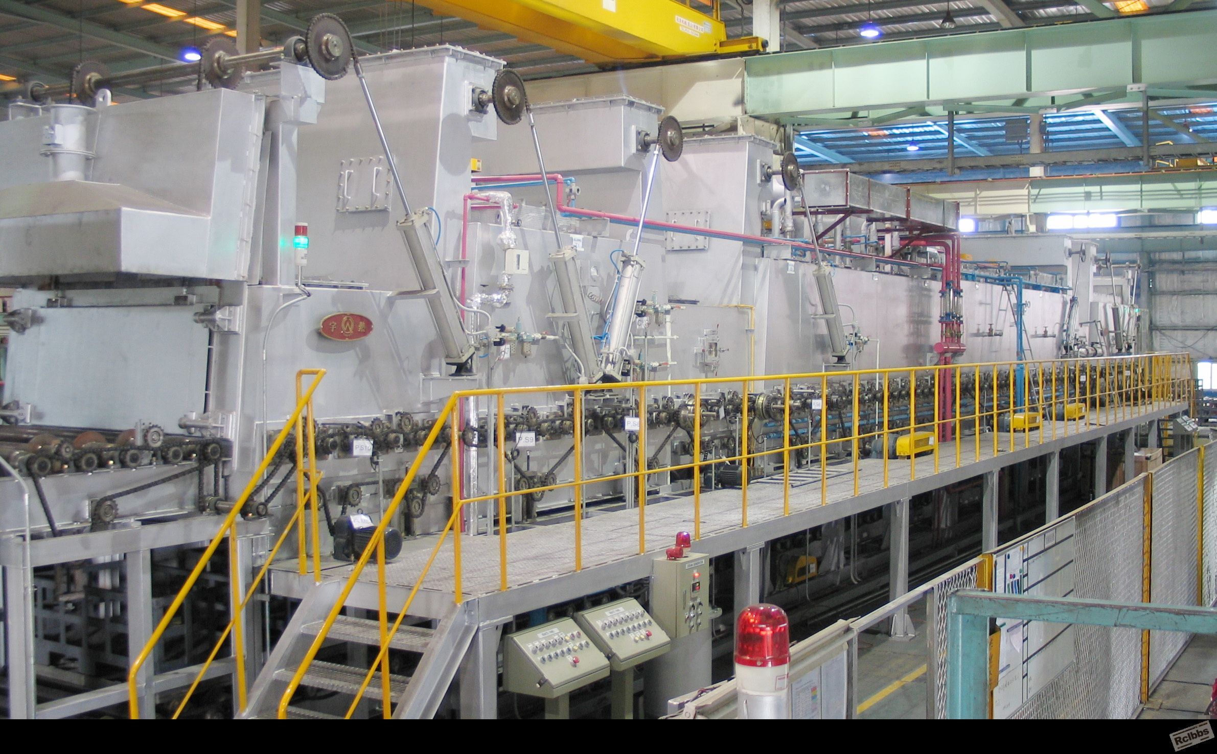

发表于 2013-1-14 14:03:01 | 显示全部楼层
辊棒炉
