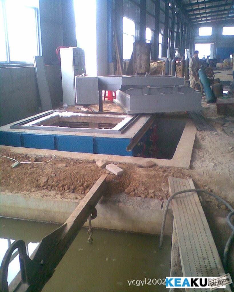

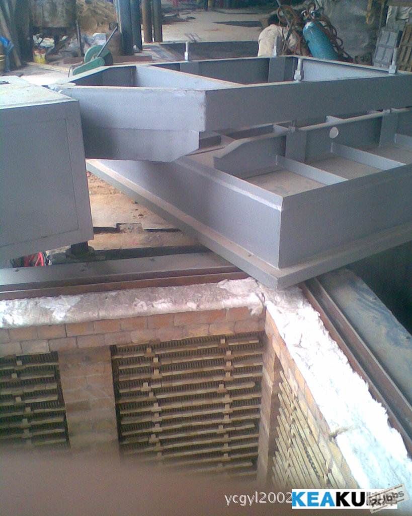

做矽钢片专用的。苏州有几家做的。用氮气保护的

这个炉子的是否有风扇啊,不知道循环怎么样!炉子的结构新颖啊!

普通构造的方形井式炉
电加热
其余数据不详
发表于 2013-1-12 13:46:26 | 显示全部楼层
是不是专用的热处理设备?

新颖的地方就是炉盖升降待用平衡配重,这在爱协林的井式炉炉子上也没有看见过。

这是高温加热炉,温度最高1250℃的,故没有设置风机,靠辐射传热。主要加工不锈钢固溶淬火。
