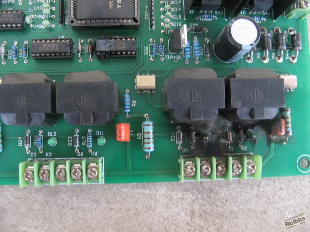

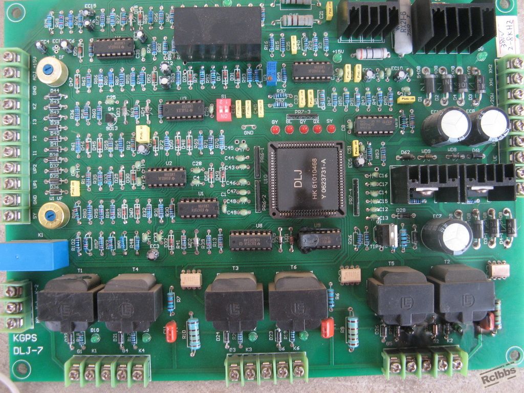

一台中频淬火电源上的主板被烧成这样还是第一次看到过,坛友们给分析一下什么原因造成的?谢谢!

这个是细节

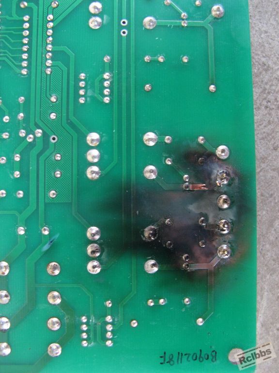

PCB背面

 楼主| 发表于 2013-1-20 16:10:28 | 显示全部楼层
非常感谢  的确有一个晶闸管门极对地了,将该晶闸管更换了,主板也更换了,可是烧坏的这个地方对应的指示灯始终不亮,正常时主板下面对应的6个指示灯都是亮的 。现在设备也不工作,不清楚还有什么地方还有问题。

测量一下第2个KP可控硅,135-462.
发表于 2013-1-15 19:49:49 | 显示全部楼层
这个是晶闸管的门极对地了烧坏的,或者就是晶闸管的门极烧了

发表于 2013-7-23 00:55:26 | 显示全部楼层
老式的晶闸管中频电源,过流保护开的太大,板子没有起到保护作用,而自损了。这个板子别仍,修修还能用。
具体原因应该是晶闸管的问题看看有没有击穿或者对地。
设备电源器件 要经常擦拭  搞好保养工作。
