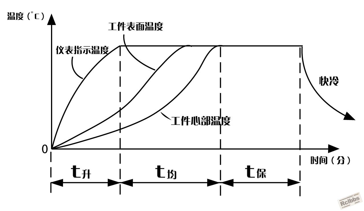

发表于 2013-2-17 20:14:38 | 显示全部楼层
炉温和被加热工件表面与中心温度
炉温和被加热工件表面与中心温度
发表于 2013-2-17 20:18:46 | 显示全部楼层
看看这张图,是否能够清楚些。
例如:一个10mm厚的低合金钢块 加热到650度
的保温时间为t总=t均+t保=20+2*10=40分钟 这只是理论的参考数值 需要在实践针对特定材料进行总结 但是不会相差很多

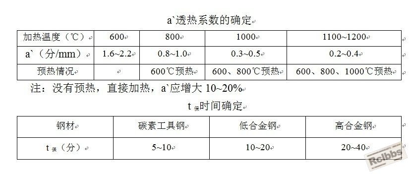

发表于 2013-2-16 20:43:39 | 显示全部楼层
不能黏贴,
t保时间确定:
钢材         碳素工具钢        低合金钢            高合金钢
t保(分)   5~10                   10~20              20~40
a`透热系数的确定
加热温度(℃)        600        800         1000             1100~1200
a`(分/mm) 1.6~2.2        0.8~1.0         0.3~0.5          0.2~0.4
预热情况                     600℃预热           600、800℃预热        600、800、1000℃预热
这是个参考,希望对你有帮助。
