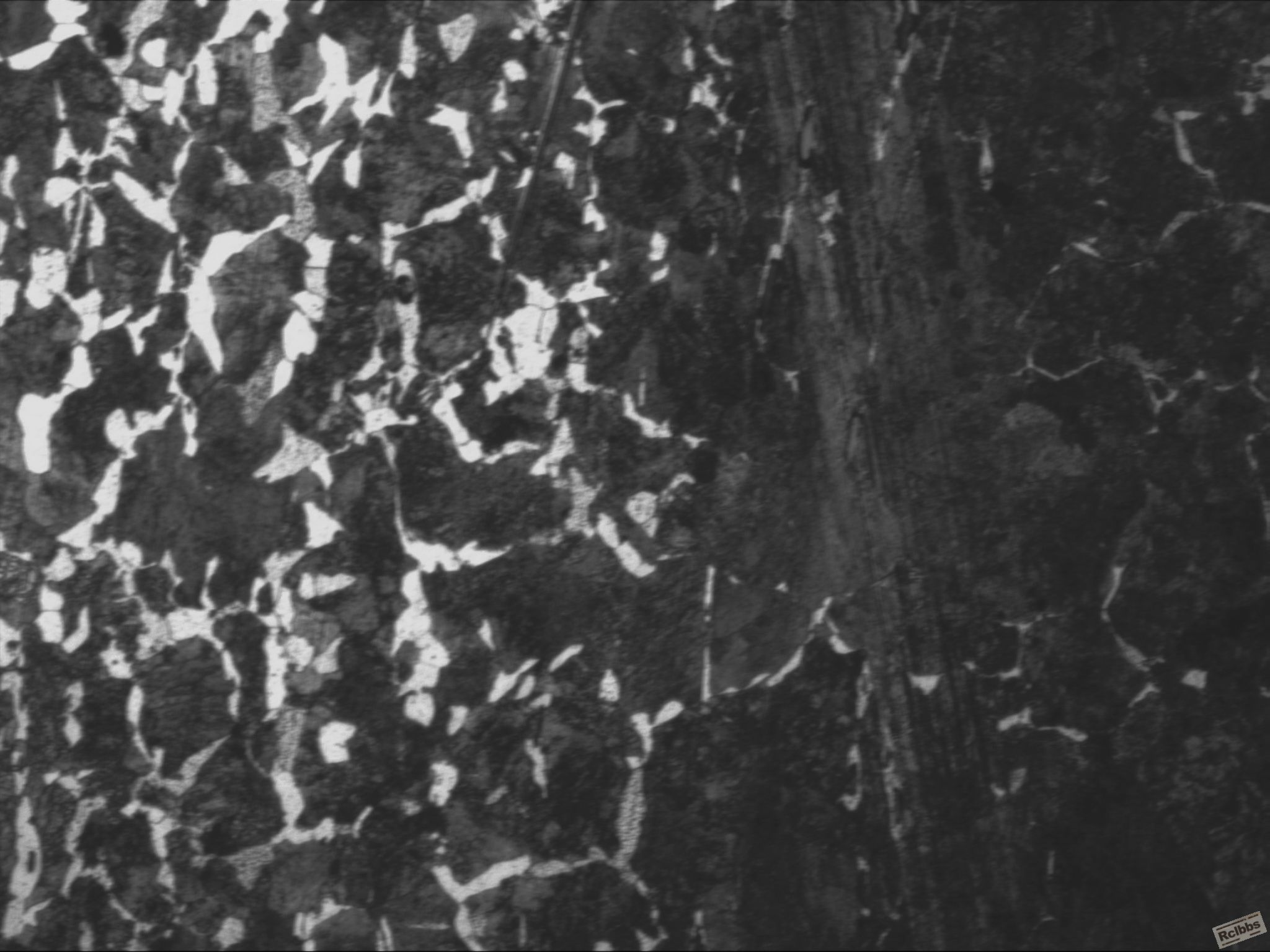

发表于 2013-3-10 09:44:05 | 显示全部楼层
4.jpg 请帮忙看看这个里面有硫相吗?45#原材料
 楼主| 发表于 2013-3-10 09:45:04 | 显示全部楼层
是夹杂物状态,以抛光态在100倍下进行观察。    按照版主说的看看
签到天数: 29 天
发表于 2013-3-10 10:03:58 | 显示全部楼层
谢谢,这就是100倍的。热处理后开裂了。现在还得和材料商扯去呢?

签到天数: 51 天
发表于 2013-3-10 10:21:33 | 显示全部楼层
坦白的说,腐蚀有点重咯,夹杂物,我是没看到。
夹杂物检验是指在腐蚀之前的抛光态下对夹杂物按照对比图谱进行评级。
和原材料厂商扯之前,自己应该把标准读透,免得被人绕着走。
发表于 2013-3-13 15:04:25 | 显示全部楼层
已经腐蚀了还怎么看夹杂物。。。看起来偏析挺严重的。。。
