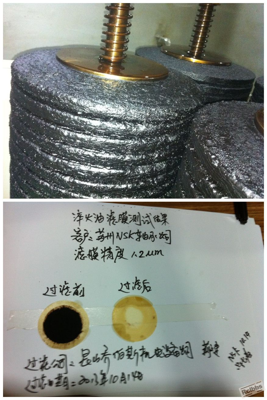

多用炉长期使用,淬火油槽中碳黑、油泥、油渣是越来越多。
像油泥、油渣可以通过将淬火油放置沉淀清除,而碳黑在淬火油中是有相当溶解度的,又如何清除呢?

发表于 2013-1-24 08:43:18 | 显示全部楼层
用真空滤油机过滤一下。

发表于 2013-1-24 08:49:26 | 显示全部楼层
可以用离心过滤机,现在网上很多介绍的,就是价格偏高,至少十万以上,一直开着,
简单的方式,停炉后一次性清理,带滤纸过滤机,价格便宜。

 楼主| 发表于 2013-1-24 08:59:11 | 显示全部楼层
我们用的淬火油工作时基本都是120度,室温粘度过高不知道行不行。
另外碳黑是能够溶入淬火油,而不是固态颗粒。

你好,不知道贵公司的问题有没有解决,现在我们这边有专门针对这种问题的解决方案,在线净油设备,如果感兴趣可以随时留言联系

是化学处理还是物理处理方法哪?

主观臆断,物理法。

嗯,是物理方法,其实上面的朋友也提到了的,离心过滤机,但是我们现在非常针对热处理行业淬火油定制一套产品,
现在在国内也有很多成功的案例在实施。

8吨的油,需要多长时间能过滤完成? 操作麻烦不?费用怎么算?

把旧油过滤直接到新油池的话,需要一周时间

真心请教一下,碳黑为何会溶解于淬火油之中! 有没有相关的资料介绍!

炭黑微粒尺寸一般集中在0.8~5微米之间,较轻,由于淬火油处于搅拌流动状态,加之油粘度较高,炭黑就悬浮在油中了,您有邮箱或其他联系方式吗?或者您可以直接百度“昆山乔伯斯机电”网页上有我电话
