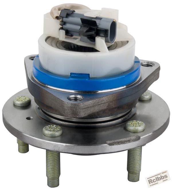

如图类似的汽车轮毂单元毛坯锻件,外圈和法兰的65mn圆钢锻件应该采用怎么样的退火工艺,网带式炉应该采用多少温度,保温时间是多少,冷却方式呢?请大侠指教 硬度要求是180-235HB

朋友您好:我们原来做过退火是60KWD的井式炉不知对您有无帮助?
具体工艺是这样的:“820/800℃加热,保温3.5h然后炉冷至300℃出炉空冷。

我们做到191HB,你感觉这个硬怎么样?你们有评级标准么?还有退火后的金相标准?交流下
