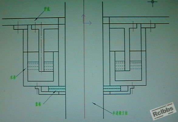

水封我做过,用石墨加水套我不知道了,请给点文字说明好吗?水套是不是水封?

石磨盘根装步进梁上,水套装在炉体上,用石磨盘根紧压着水套平移和升降呢!这只是个想法,你可以参考参考,具体设计还要仔细考虑的!

你的设计是不是步进梁立柱与炉体的密封处理, 用盘根密封+水套刀封,对吗?
我画了个草图,很好。

我只画了个示意图。请提意见,可行吗?
