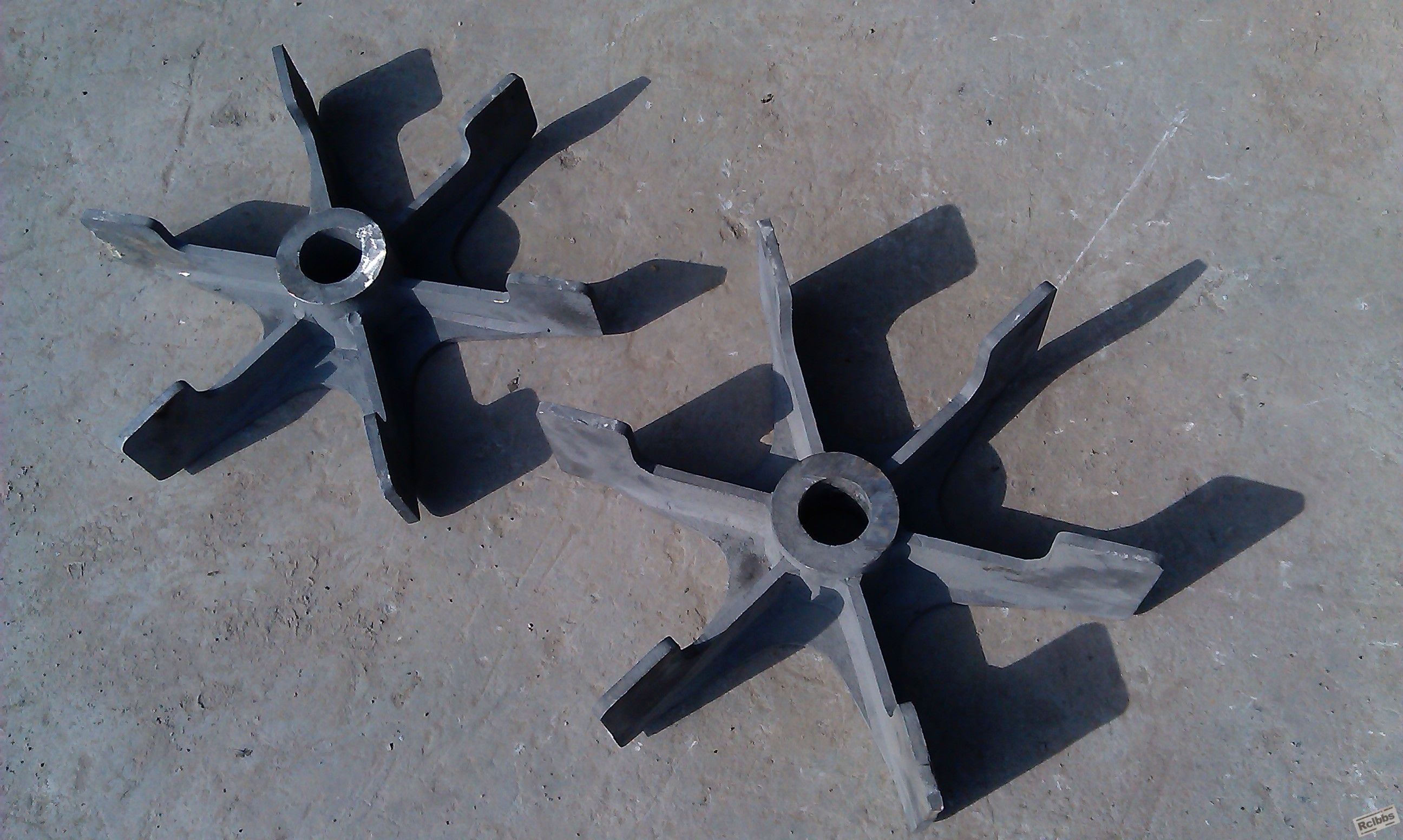

哈尔滨做风机的很多,上面的风叶图片,就是风机客户要的,600度和200度,都不算太高的温度。
