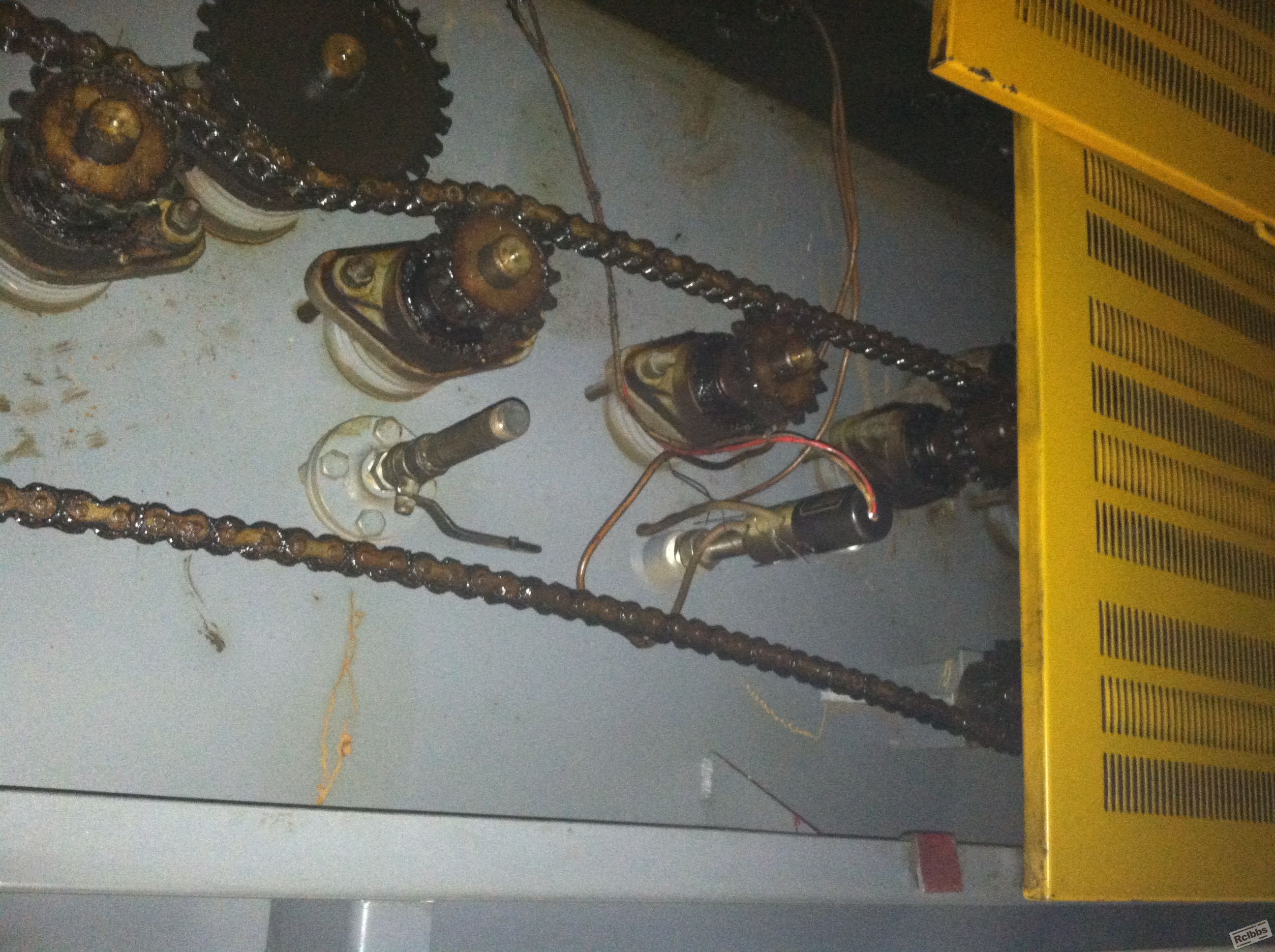

丰东多用炉的定碳孔就在搅拌风扇上面,是竖直朝下的,原因是它的氧探头也是竖装的,而像爱协林的多用炉就是横向的,所以定碳孔也是横向的。我们网带炉和爱协林多用炉一样是横装的,定碳孔只要开在氧探头附近,但要注意定碳片放进去的深度,图片可以提供给你。

刚才上传的图片应该调转180度,我们的定碳装置是把定碳片卷成一根小管放在一个不锈钢弹簧里,弹簧焊接在一根铁棍上。

不需要设置冷却装置,你把开孔的管子稍微加长一点,当定碳片抽出时在有气氛保护下自然就冷下来了。至于定碳的具体操作方法,不知道你们有没有做过多用炉的定碳?
