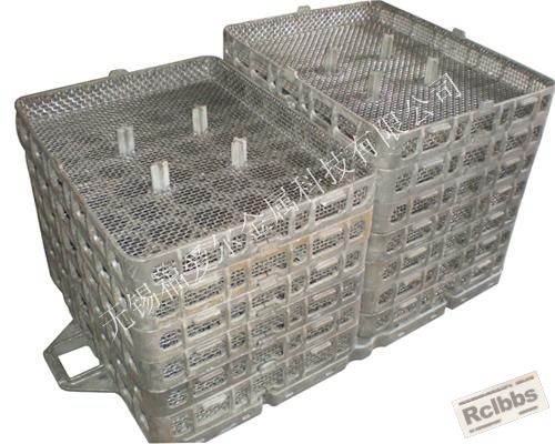

发表于 2013-2-27 08:08:05 | 显示全部楼层 |阅读模式
请教各位专家,对于尺寸段差距较大,高度差距也较大的轴承滚子,在渗碳时的工装有什么好的形式能适应。

发表于 2013-2-28 14:02:40 | 显示全部楼层
maike 发表于 2013-2-28 13:27
谢谢母工的图纸!
样式差不多的,井式炉的是圆的就可以了。

发表于 2013-2-28 10:51:51 | 显示全部楼层

 楼主| 发表于 2013-2-28 13:27:10 | 显示全部楼层
谢谢母工的图纸! :) :)

井式炉就很简单的工装了,料盘面上铺设一层310S的板,这板上打孔,把需要渗碳的滚子竖放就可以了
