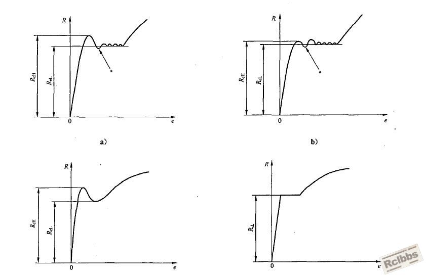

你遇到的这个问题可以解决,你说的是材料拉伸试验应力应变曲线没有明显的屈服点,无法确定材料屈服强度。请查看标准:GB/T 228.1-2010 金属材料 拉伸试验 第一部分:室温试验方法,站内下载地址:
http://www.rclbbs.com/forum.php?mod=viewthread&tid=82634
当材料拉伸试验有明显的屈服点时,如下图所示:
拉伸试验1.JPG 材料屈服强度为图中的ReL

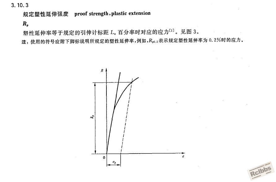

但是一些时候材料拉伸试验是没有明显的屈服点的,如图所示:
此时必须约定用规定塑性延伸强度RP代替或曰作为材料屈服强度,多数情况以规定塑性延伸率0.2%时的应力RP0.2作为材料材料屈服强度。
   就这些供你参考。
