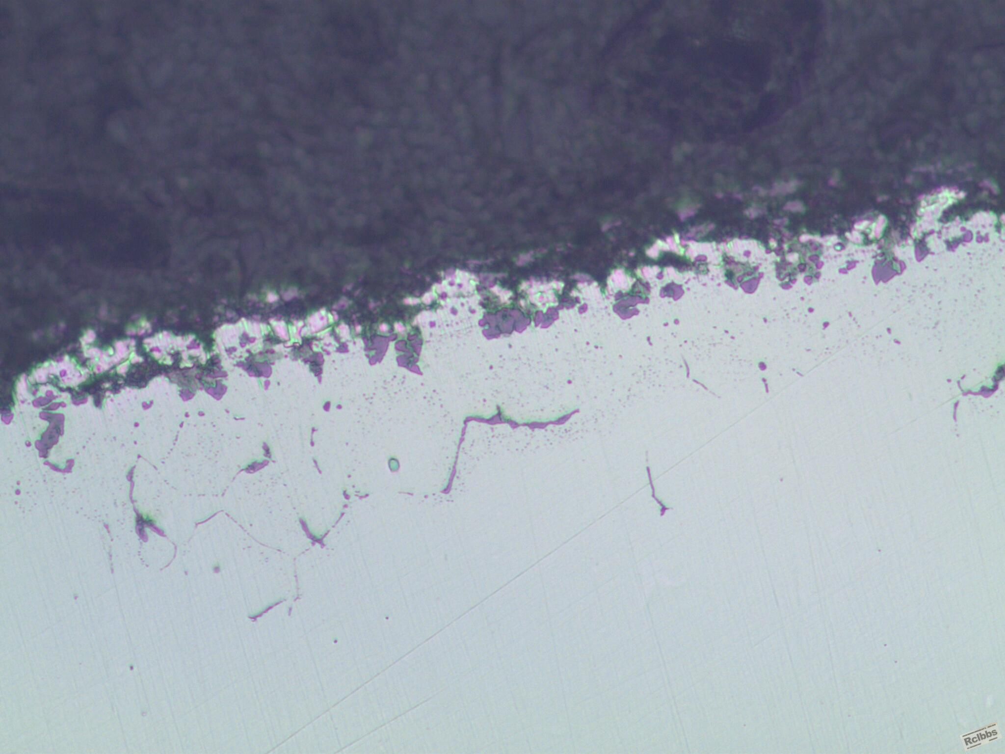

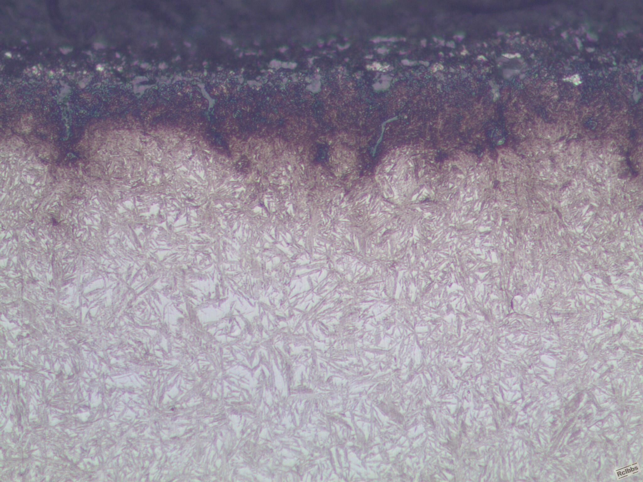

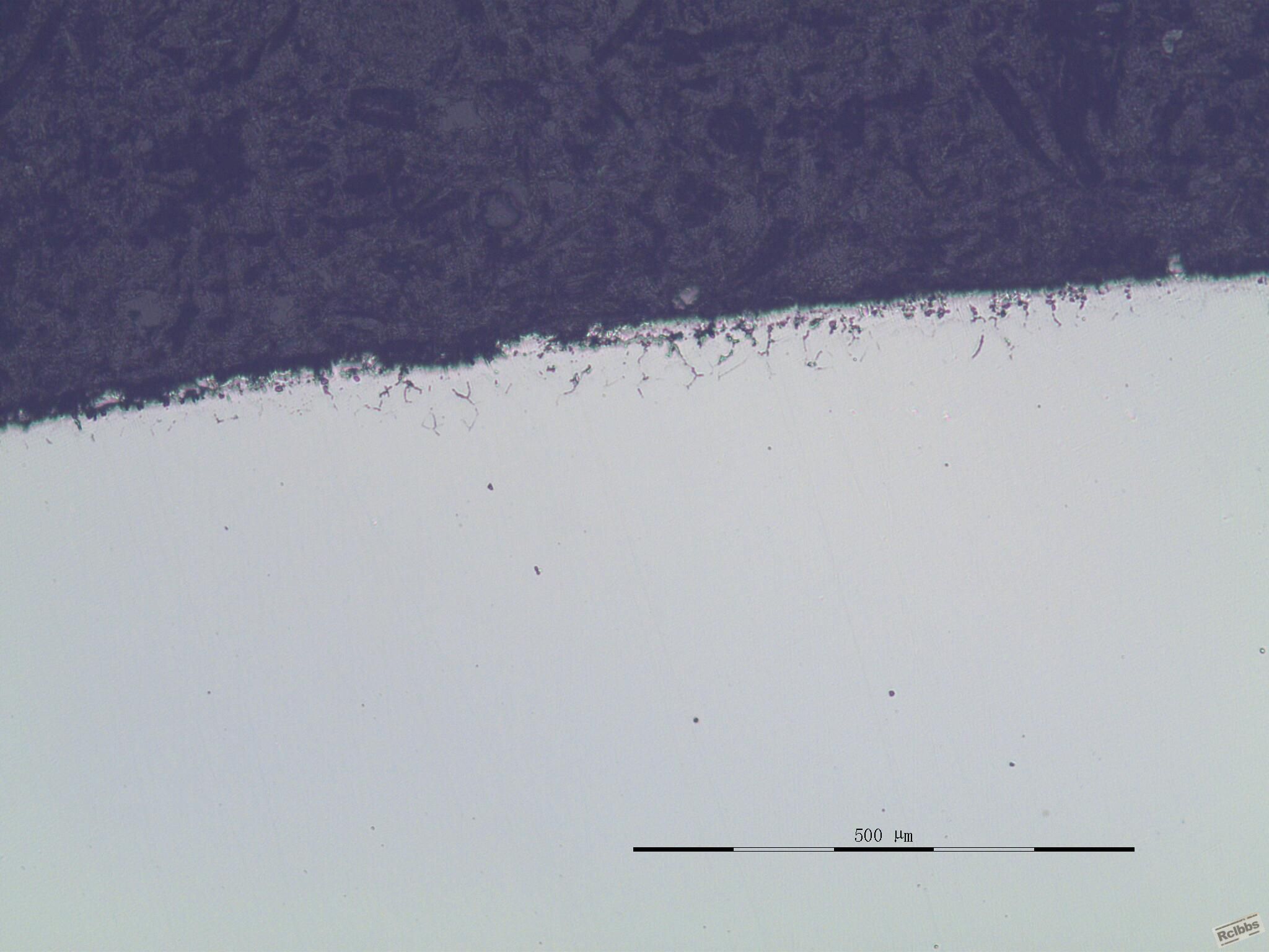

抛光态和浸蚀后观察,有如此组织:
材料:18CrNiMo7-6
热处理:渗碳淬火。
抛光100X
抛光100X
抛光500X
抛光500X
浸蚀后500X
浸蚀后500X
签到天数: 217 天
 楼主| 发表于 2013-3-7 17:16:55 | 显示全部楼层
热处理负责人说不是晶间氧化,晶间氧化不会这么深。我觉得是,晶间氧化深,说明工艺有问题。老师们,你怎么看?

 楼主| 发表于 2013-3-7 17:35:46 | 显示全部楼层
光谱分析成分为
C=0.181    Si=0.339    Mn=0.619    P=0.015    S=0.005    Cr=1.58    Mo=0.272    Ni=1.5
请问什么是敏化?样品只经过抛光,晶间腐蚀是什么意思?

下班之前再回个贴,晶间腐蚀就是指:在不锈钢中,在高温下铬偏析到晶界上与碳形成化合物,晶界附近出现贫铬区,晶界容易腐蚀。 你的这个试样晶界像出现了沟槽。
签到天数: 72 天
发表于 2013-3-7 17:45:25 | 显示全部楼层
不排除是沟槽,望高手来指点。

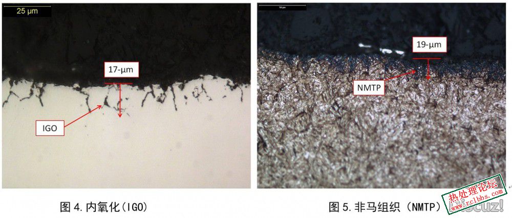

GBT 25744-2010钢件渗碳淬火回火金相检验.pdf (3.34 MB, 下载次数: 318)
标准有内氧化图谱,虽然不清楚,可跟我的照片确很像
(再请教内氧化=晶间氧化吗?)
签到天数: 261 天
发表于 2013-3-7 18:06:32 | 显示全部楼层
晶间氧化肯定是有的,表面非马也有,当然晶间氧化和非马也可以表达为非马,第三张图片,看着好像腐蚀的时间有点长

确实是内氧化。专业人做专业事,我不转业,想当然了。你是对的。谢谢你,学习了。
签到天数: 1687 天
发表于 2013-3-8 14:25:29 | 显示全部楼层
是晶间氧化(IGO)Intergranular Oxidation,晶间氧化是国外的说法,国内称为内氧化,如楼上标准GB/T 25744-2010中有相应图谱,看内氧化时,要不腐蚀或略微轻腐蚀,腐蚀长了就看不清了。

第二张图非常清晰,明显是晶界处的氧化。

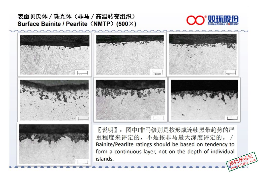

发表于 2024-4-22 08:46:26 | 显示全部楼层
小虎 发表于 2013-3-8 14:25
是晶间氧化(IGO)Intergranular Oxidation,晶间氧化是国外的说法,国内称为内氧化,如楼上标准GB/T 25744-20 ...
您好,想请问一下,非马呢,非马是浅腐蚀的情况下看吗
签到天数: 1687 天
发表于 2024-4-22 10:47:05 | 显示全部楼层
非马不是,正常腐蚀,见图片

发表于 2024-4-22 11:11:33 | 显示全部楼层
小虎 发表于 2024-4-22 10:47
非马不是,正常腐蚀,见图片
内氧化不腐蚀,非马浅腐蚀
