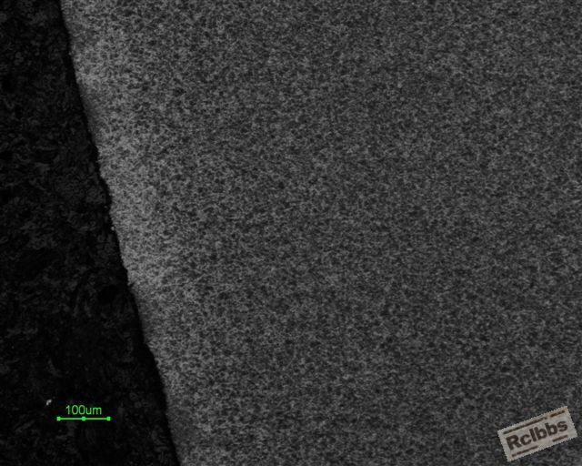

各位专家好!
现在我有一个问题,我们在盐淬后发现有贫碳现象.我们用碳式7%和氮气保护,贫碳的深度大约100um,淬火方式为后加热室+前盐淬槽。请问这可能出现在那里呢?

发表于 2013-3-14 16:45:52 | 显示全部楼层
设备问题吧,盐中的水进到炉子里去了吧

发表于 2013-3-14 16:50:06 | 显示全部楼层
定下碳吧,看看炉内的实际碳势。

发表于 2013-3-14 16:55:00 | 显示全部楼层
100um=1mm啊,肯定是炉内气氛有问题了。
 楼主| 发表于 2013-3-14 17:47:26 | 显示全部楼层
谢谢你的信息, 100um=0.1mm.加热室和盐槽是独立的,不会有水进入加热是的, 我们每次都会订碳,这个可以排除, 是否从后室到盐槽会引起呢. 因为是敞开淬火方式

 楼主| 发表于 2013-3-28 11:47:33 | 显示全部楼层
出门到淬火时间大约20秒,贫碳的深度也不会这么深啊

发表于 2013-3-28 09:24:51 | 显示全部楼层
肯定是敞开淬火方式导致的。
