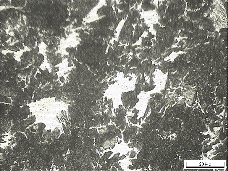

材料:35MnBM,
加工路线:锻造-粗加工-调质-
“调质”工艺不详。曾申请过工艺革新奖励。
"调质"???
"调质"???

我了个去  这是调质后的组织?

这个材料没做过,BM是什么也不知道。不过怎么看组织也不像常识中的调质啊。
还请楼主明示。
 楼主| 发表于 2013-3-18 17:16:56 | 显示全部楼层
你把它看成是普通的一个合金结构钢就可以了。
我们这里发生断裂的零件,切片后金相组织基本上都是这样的一个状况。还有零件整个截面上都是这种组织召状况的。

能不能测下成分 我咋感觉不是这个钢。。
发表于 2013-3-18 21:54:26 | 显示全部楼层
单纯从图片上看就感觉加热冷却不充分呢!残留铁素体多,呈条块状,切削性能一定很差吧

成分符合要求,这是锻件经粗加工后用所谓的“亚温淬火”做出来的产品。

亚温淬火,可能亚得过了,是吧。那么白色的是什么组织就明了了。
操作问题?相信革新后的工艺本身没有问题吧,否则笑话就更大了,

有未融的铁素体,温度时间不够。

1.锻后空冷,无预备热处理,可不可以亚温淬火?
2.这个亚温淬火的温度是这么确定的:从低温试起,至表面硬度达到47HRC为止。温度最低时740°C,最高时超过880°C
你怎么看这2个问题。。。

1.锻后最好还是应该有正火或退火处理。
2.740能淬上火吗?看运气? 880那还是亚温吗? 他们是热衷亚温这个概念吗?

调质零件要看组织的,一个表面硬度有啥用。
断裂件都是这么干出来的。。。

保温时间或者温度不够,表面金相图有没有?

这个是拍的截面厚度15mm的心部组织,有的距表面5mm范围内也是这样的组织。
严重的加热不足。

无论是心部还是表面,这样大块状的铁素体,就是加热不足引起的,是不合格的调质组织。

调质时加热温度或时间不足所致,作为轴类件,可能对于控制变形或变形后校直有利,但材料强度少了去了,尤其是屈服强度会比正常调质组织低很多,易导致疲劳寿命缩短。

做过亚温淬火的,但淬火组织没有你的这么差的呀

明显的是瞎糊弄吖!这样的热处理件机械性能肯定不行!
