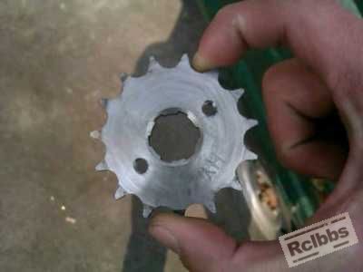

1].jpg [2].jpg 设备:井式渗碳炉  工艺 上区温度 900度, 下区温度 880度。 保温3小时,强渗4小时,扩散1小时后,降790淬水 ,发现工件孔内变形,急求原因

淬水?为什么用水?为啥不用盐水?
签到天数: 334 天
发表于 2013-3-23 17:07:30 | 显示全部楼层
笔误吗?
怕裂吧?
变是对的。
碳势多少?
后序有无机加?
