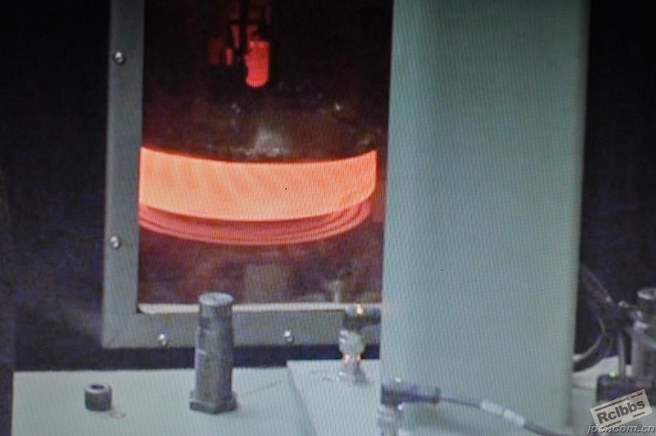

发表于 2013-3-22 13:14:48 | 显示全部楼层 |阅读模式
我公司有一批伞形齿轮做出来出现喇叭状变形的问题,来求助个人前辈和高手。材料为20CrMnTi齿轮厚度10mm;直径160mm;中心花键150mm。技术要求为表面HRC58-62。现在用的工艺为820*20;850*60碳势1.06;870*80碳势1.06;850*30碳势0.95;到830淬火。快速淬火油100度淬火30分钟。
这个工艺有问题吗?
很急!!!!!!先谢谢了。

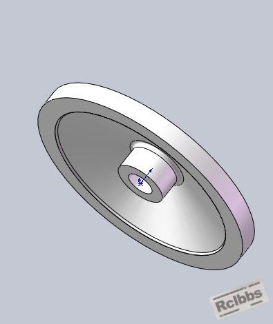

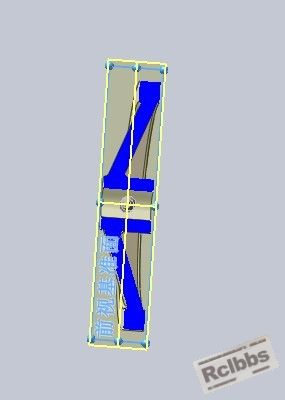

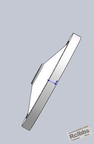

签到天数: 378 天
 楼主| 发表于 2013-3-23 20:44:30 | 显示全部楼层
察哈尔汗 发表于 2013-3-23 17:55
您说的是预热吧,有一定的作用。但结构使然,不变很难......看你们能接受的程度了。
后序有磨齿、珩齿之 ...
