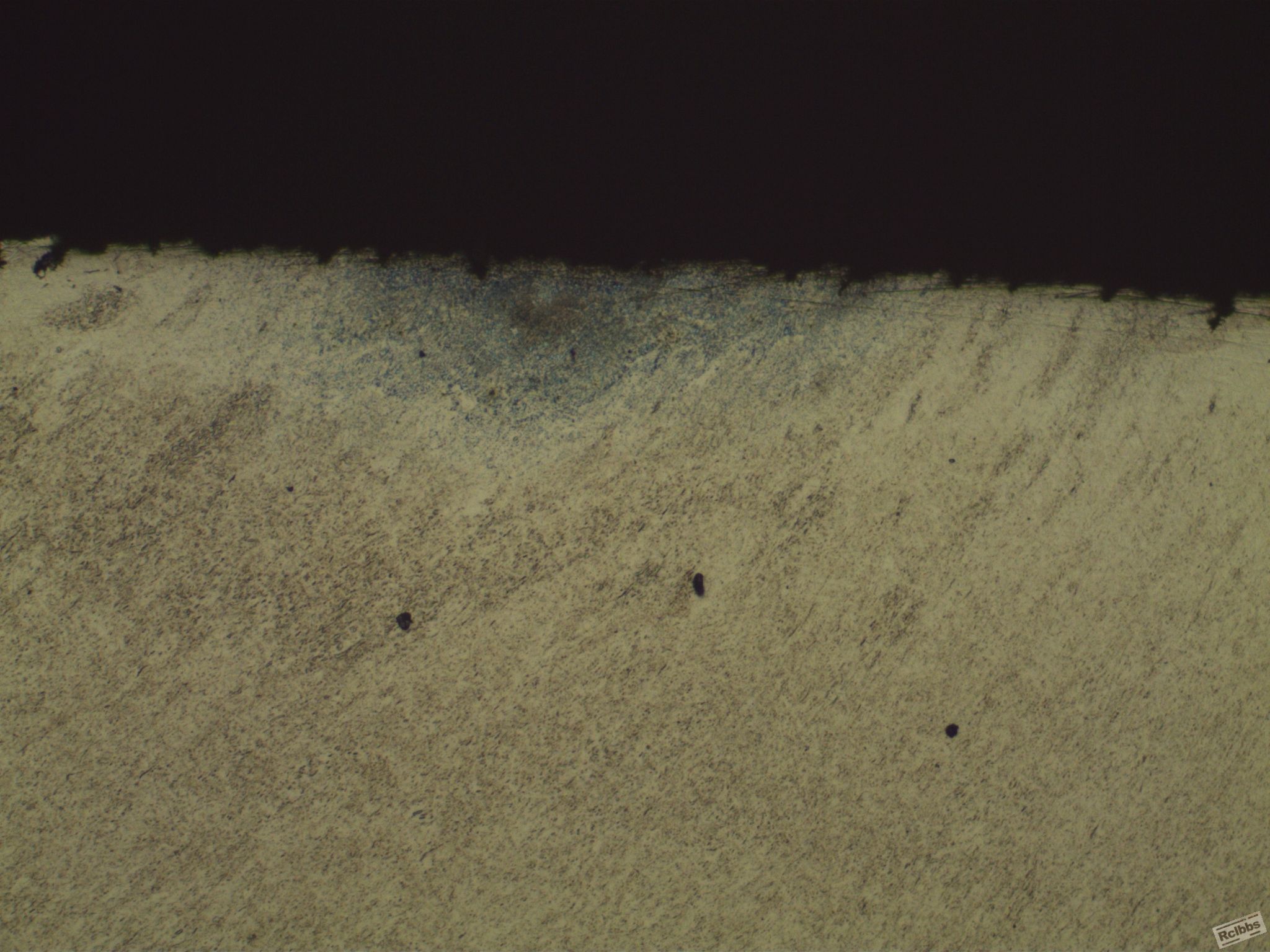

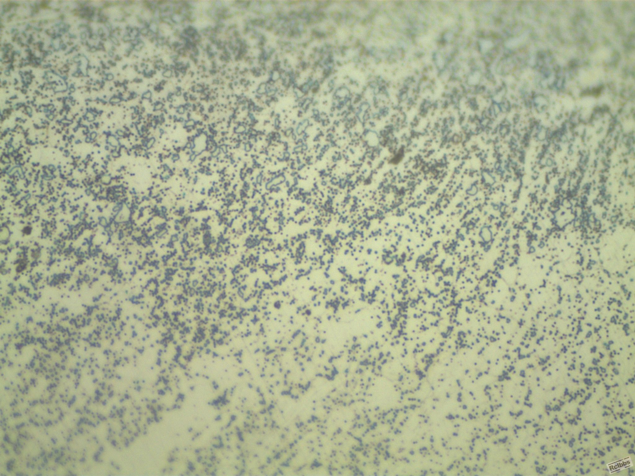

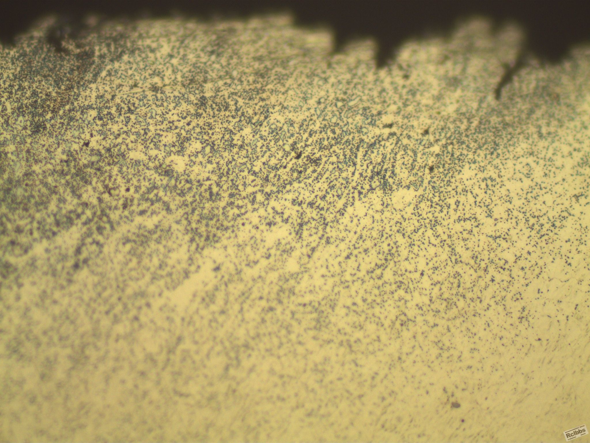

 楼主| 发表于 2013-3-25 19:05:19 | 显示全部楼层
图为不锈钢20规格的盘条,钢种304的横截面,第一张为100X,第二张500X,第三张1000X。。这块点状和成块状的是什么组织
 楼主| 发表于 2013-3-25 19:06:14 | 显示全部楼层
固溶处理后这些东西就消失了。再敏化处理  就只有碳化物在晶界上析出了。看不到这些东西了。
 楼主| 发表于 2013-3-25 19:08:14 | 显示全部楼层
有人见过这些东西吗
 楼主| 发表于 2013-3-25 19:11:57 | 显示全部楼层
第一张图片中的是否碳化物。
疑问1:如果是,这个不锈钢盘条是从终轧1000多度 快速冷却下来的 应该不存在碳化物析出。除非此块区域碳过饱和,但是固溶后马上消失,应该不存在碳过饱和情况啊
签到天数: 72 天
发表于 2013-3-28 16:42:22 | 显示全部楼层
试样没做好,假象!!!
