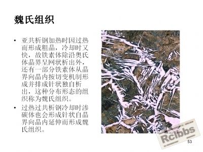

发表于 2013-3-26 20:49:49 | 显示全部楼层 |阅读模式
帮忙看看黄色这个是什么组织
发表于 2013-3-26 20:59:08 | 显示全部楼层
珠光体。。。。。。。
签到天数: 108 天
发表于 2013-3-27 10:32:35 | 显示全部楼层
yinghui_08 发表于 2013-3-26 21:06
黄色的不是一般是马氏体吗?
不能以颜色论组织,腐蚀深浅不一样,使用的腐蚀液不一样同一种组织可以有不同的颜色。
从你不太清楚的图片上模糊可以看到是片状珠光体(你说的黄色区域)。
