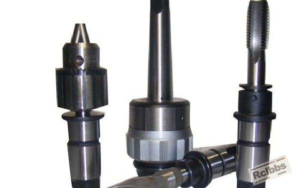

产品:成品如下图,40Cr(攻丝夹头、加工中心攻牙组、回转顶尖等的半成品)热处理完之后还要进行后续的精加工。
硬度要求:48-52°
设备:箱式炉  850℃  PAG淬火
处理完之后,客户在经过加工,有相当一部分开裂。
前辈们,能否帮忙分析下,是设备还是工艺问题,应该用什么设备做效果会好,拜谢了!
成品图片
成品图片

貌似都没有问题哦,但出现加工开裂的情况,是不是淬火冷速太快了,建议检查下淬火液的有效性。

发表于 2013-3-30 12:05:08 | 显示全部楼层
淬完火没出现问题,但加工时就出现开裂。会不会是淬火液有什么问题

这箱式炉是否带哟气氛保护功能?

对了  可以检查一下淬火液的浓度是否变小了 有可能是这个原因导致冷却速度变快

淬火液刚换不久,应该是没问题

为什么淬火后不回火???建议回把火!!

最主要是材料的均匀问题和机加工是产生的应力

建议楼主用糖量计检测下PAG浓度,此外工件尺寸不是很大,可以考虑用油淬火。

淬火后回火,不然直接加工很容易开裂的

基本常识:淬火后及时回火~

你可以试试淬火后回火

如果淬火后没有回火就机加工,出现这个问题就不奇怪了。
如果你淬火硬度也只有48-52,180-200度回90分钟看看。
最好的效果,淬火淬到53-55,再把回火温度提高,回到49-51,这是最把稳的。
