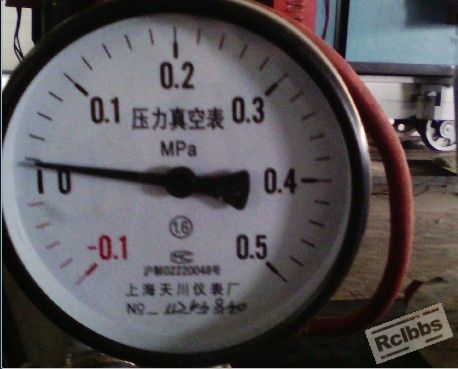

发表于 2013-4-7 17:22:21 | 显示全部楼层
不好意思,我没有见过这样的。但是从你充氮气的压力看,折合成大气压为0.4~1.0个大气压。若氮气中有不纯,在退火的高温区肯定产生脱碳。脱碳深度与其在高温区的时间长短有关。

真空至负0.1Mpa,什么意思

发表于 2013-4-6 16:15:48 | 显示全部楼层 |阅读模式
新买个可以抽真空的井式炉做低碳钢的球化退火,抽真空至负0.1Mpa,然后通入氮气,压力保持在0.04-0.1Mpa,工艺时长约20小时,零件表面是经过车加工的,现在退火后的产品脱碳达到0.3毫米,要求脱碳层小于5丝 。有用过类似设备的朋友帮帮忙哈,帮我分析下原因。
