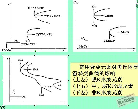

今天希望和大家 一起讨论:合金元素对  p  B  M 转变的影响。
将Me分为强碳   弱碳   非碳[attachimg]113697
      我们发现强K 对P B M的转变都是推迟,原因主要在于,对C原子扩散的影响,为什么对于B 的影响没有对P大呢,我们知道,B中C 是短程扩散的,P 中c是长程扩散。为何升高P 转变的温度?反而降低B M的转变温度也就是BS MS温度呢?希望大家进来讨论!!!
     弱K,我们发现K 对P B M的转变都是推迟,为什么弱碳对于B的影响要显著呢?   我个人的理解:P转变 :需要C和Me都扩散 ;贝氏体转变 :C作短程扩散,Me几乎没有扩散。强碳可以形成碳化物。成为了B的组成部分,对于B所以影响反而小,弱碳就不一样了,而且加上B的转变温度的影响。所以要显著了。
    非碳。比方说Si  我们知道,转变过程中都需要Si扩散离去,才可以进行下去,所以Si增加了孕育期。Al的作用主要是形成AlN的原因,钉扎作用。
    之于Ms的影响就好说了,都是因为增加了切变阻力。(动力学想不怎么影响是因为,M转变不需要扩散,是非常快的。)
讨论:W、Mo等元素对贝氏体转变影响不大,而对珠光体转变的推迟作用大,如何理解?

发表于 2013-4-17 20:48:56 | 显示全部楼层
  从楼主发这个帖子就开始关注,到现在也没有人回帖。下面发表一下自己的看法,有什么不对,还请前辈们指正。
  1.楼主指出的这些问题,现在的教科书里面基本都是直接给出结论,很少会解释,所以要想看懂确实有点费事。
  2.合金元素为什么会提高珠光体开始转变温度?首先我觉得应该要搞清楚哪个是珠光体开始转变温度线,珠光体开始转变线其实就是Ar1.所以并不是所有的合金元素都使珠光体的鼻尖区向上移动的,这里的合金元素是指铁素体形成元素(Cr、W、Mo等等)。而奥氏体形成元素(Ni、Mn、Cu)反而是下降的。
  3.合金元素为什么会降低Bs和Ms点?这应该和奥氏体与贝氏体、马氏体的相对自由能有关,合金元素会降低奥氏体的自由能(Al和Co除外),而使Bs和Ms点下降。
  4.为什么强C对B影响减弱而弱C对B的影响加强?对于楼主的解释(强碳可以形成碳化物。成为了B的组成部分,对于B所以影响反而小,弱碳就不一样了,而且加上B的转变温度的影响。所以要显著了。)这一句话不太理解,还望楼主解释的更详细点。
