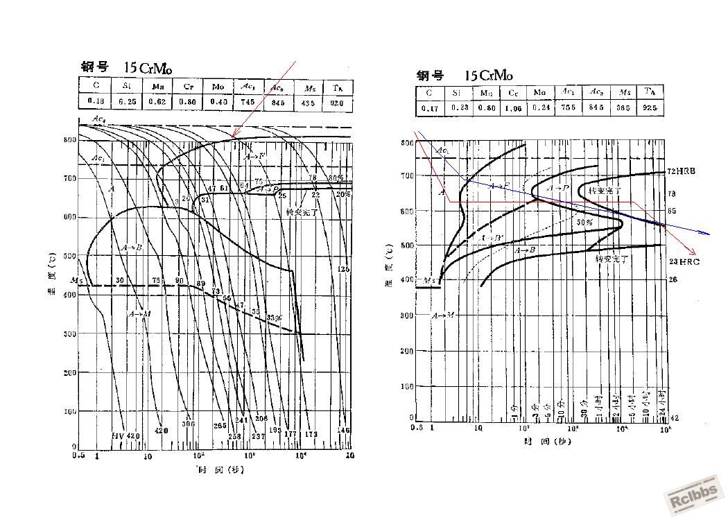

      就你所问到的“正火的冷却过程中风扇强制冷却是否较空气中冷却能得到更细的晶粒度?”必须结合具体的材料过冷奥氏体C曲线分析:
    现以下图15CrMo材料C曲线举例:
    左图是15CrMo连续冷却转变C曲线图,⑴当冷却速度慢于红色箭头所指速度线时,发生的是铁素体晶粒形核生长过程以及共析组织珠光体形成,在此范围冷却速度快铁素体形核率高势必晶粒数目多最终得到的晶粒细,结果奥氏体晶粒消失代之而存在的是铁素体晶粒与珠光体,相当的前奥氏体(γ-Fe)晶界位置处在铁素体(α-Fe)晶粒内,原子有序化排列了已不存在什么奥氏体晶界了,此时何来奥氏体晶粒?还有原奥氏体晶粒的真正含义又是什么?要认真思考清楚不要上当;⑵如果冷却速度快于红色箭头所指速度线时,得到结果会逐渐偏移正火目的,即出现如贝氏体这样的非平衡组织,贝氏体生成是含切变机制的,一个贝氏体区域是在一个奥氏体晶粒范围内变化产生,随着冷却速度加快到了红色箭头过去第7道线时将得不到铁素体和珠光体,此时一个个贝氏体领域对应于一个个前奥氏体晶粒,当冷却速度快到一定程度得到马氏体了,此时也是一个马氏体领域对应于一个前奥氏体晶粒,此时的快速冷却过程只起到促使转变产物是马氏体,而没有起到细化晶粒作用。
     理清楚以上过程,你的第二问“ 同样的材料,比如900度保温后,淬火是否较正火有更细的晶粒度?”自然迎刃而解了。
     为了最大程度满足材料正火技术要求达到正火的根本目的,生产中会采取如右图红线所示的“等温正火工艺”,即钢产品毛坯完成奥氏体化之后,以较大的冷却速度降温至600°C线上方避开闯入贝氏体区域,这样过冷度大铁素体晶核数目多,结果一段时间等温转变,稳妥获得细化的P+F组织。在生产中材料预备热处理大量采用该工艺,这就是正火冷却细化晶粒的既广泛而具体的应用实例。
    如果连这一点都没能弄明白就不是一个合格的热处理工作者,更无资格妄称什么热处理专家了。

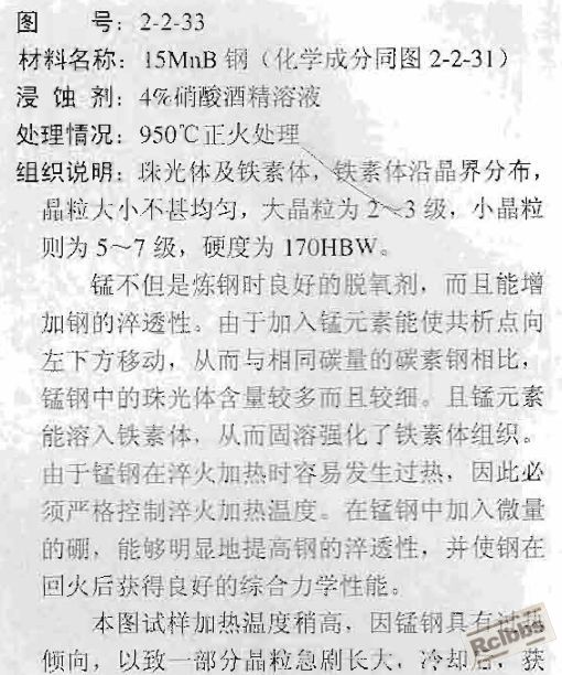

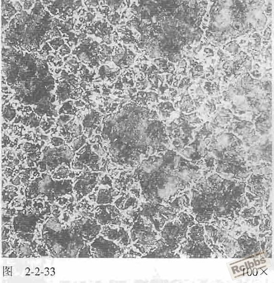

高工,您所说的李先生的金相图谱,里面会有一些含硼或锰等特殊元素的低碳低合金钢正火后有评奥氏体晶粒度,这我也在其他的金相图谱中有发现过。
但这种材料据现在发现的情况来看,毕竟是少数。而且我们金相人仅仅是检验的,不是搞设计和失效分析的,只需要知道一下就足够了。
所以我的看法是:低碳的普通钢检验的就是铁素体晶粒度,其他的一概是奥氏体晶粒度,如果室温条件下的组织不能满足奥氏体晶粒边界显示条件,那么重新加热是有必要的!
