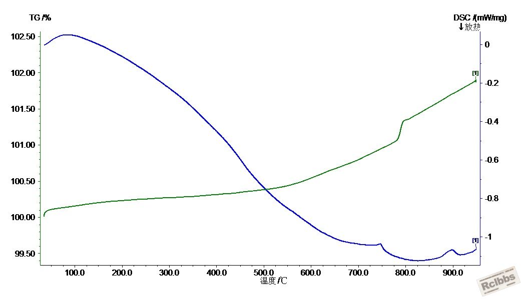

我把样品做了一个DSC/TG,现在就是不知道怎么根据结果来准确确定Ac1温度
如图所示,感觉是在745度有个明显的吸热峰,是不是745℃就是Ac1啊?

我觉得首先应该根据相图来分析出大致的相变点和相变过程,这样才好根据热分析来找到准确的相变点。

什么材质?可以先查钢的临界温度参考值,然后对比后确定
