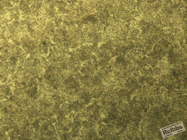

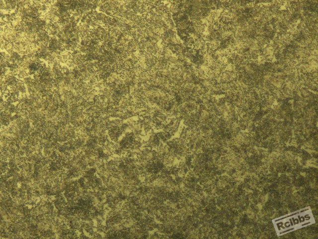

[img][/img]45钢发外调质组织,不像调质组织,212HV  怀疑!!!
X500
X500
X500
X500

发表于 2013-4-20 19:34:14 | 显示全部楼层
多大截面尺寸的?
照片拍摄的部位?
签到天数: 35 天
发表于 2013-4-20 19:34:44 来自手机 | 显示全部楼层
大块铁素体,是不是淬火加热不充分了
发表于 2013-4-20 22:56:33 | 显示全部楼层
没见过调质要求硬度HV212的,正火都比那硬度高,要做什么?
金相照片看不清楚, 没有做好,不好判断。
到底是不是45钢???不会是混料了,或者外协根本就没热处理就发回来了!!!
发表于 2013-4-21 12:24:10 | 显示全部楼层
lz说的是现在检验结果是212HV吧,感觉是保温不足

如果是45钢的话,很可能加工厂采用亚温淬火(即两相区淬火),

我怀疑根本就没有调质,到像退火组织!!!现在有些作坊很不人道的

嘻嘻!!!  我也在想调质怎么的硬度怎么会这么低,45钢可以确定!!  我也怀疑没有调质    铁素体机体分布着渗碳体

表面芯部都是一样的,这工件尺寸不大的~~根本就不是保温的问题   我怀疑没有经过调质

组织里里外外都是一样的,貌似珠光体     212HV      正火也比这个高啊

个人同样感觉LZ产品在热处理时温度低了,或是根本不是进行的调质处理!

嘻嘻!温度低了表面不至于是这种组织吧?表面与芯部根本就没有区别,这个硬度与这个组织不敢恭维啊!

俺说温度低,也是指淬火加热的温度在两相区,对于表面与心部无关!

不过45钢淬透性很差,检测位置不同,组织是不一样的,不知工件的有效尺寸到底是多少。
发表于 2013-4-22 16:17:48 | 显示全部楼层
组织是回火索氏体+铁素体,感觉保淬火温时间偏短或温度偏低了点

620度左右回火可以回到207-241的硬度。

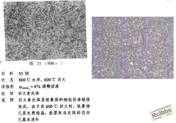

请问有调制过得额金相照片吗?我是新手,嘿嘿
签到天数: 149 天
发表于 2013-4-23 10:55:10 | 显示全部楼层
找了下,一张是教材上的,一张是自己拍的试样!自己拍的照片为400倍视场,仅供参考……
