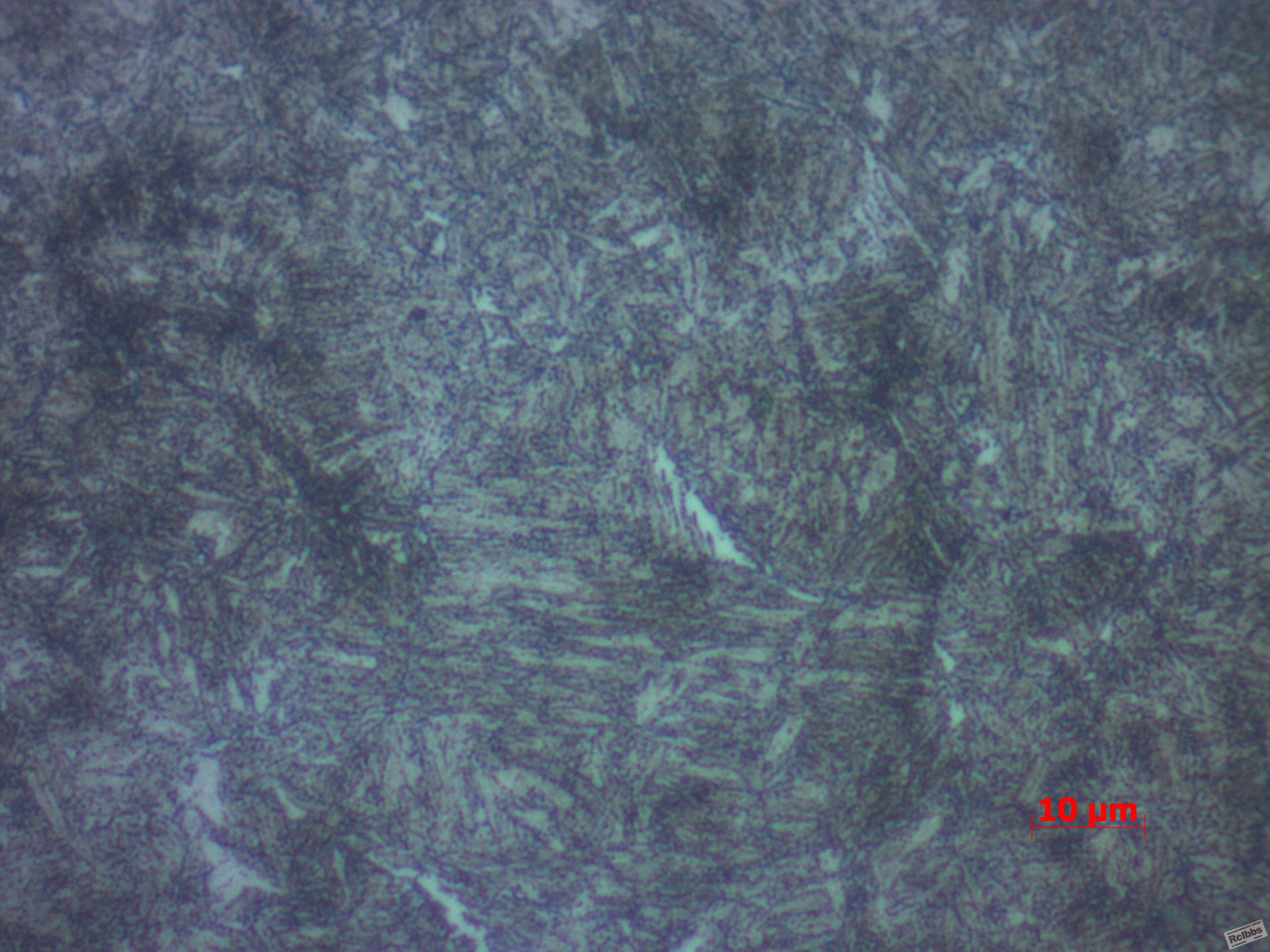

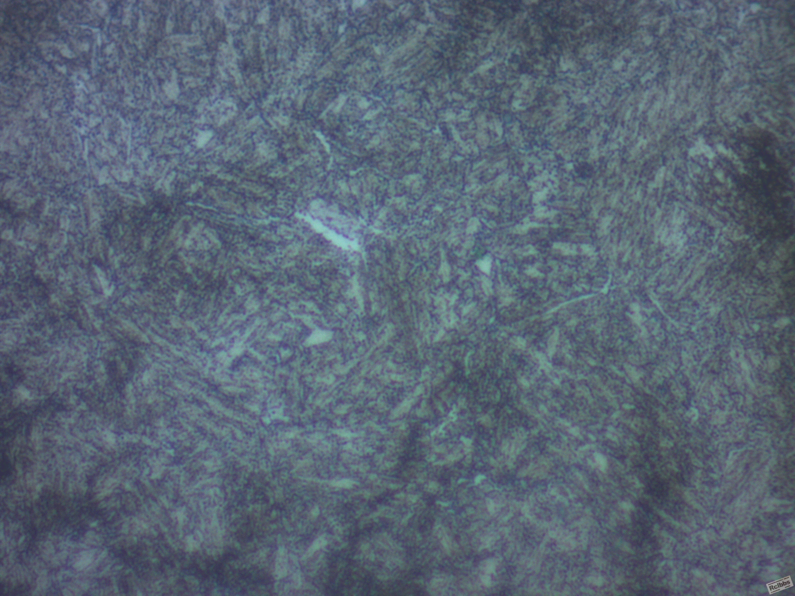

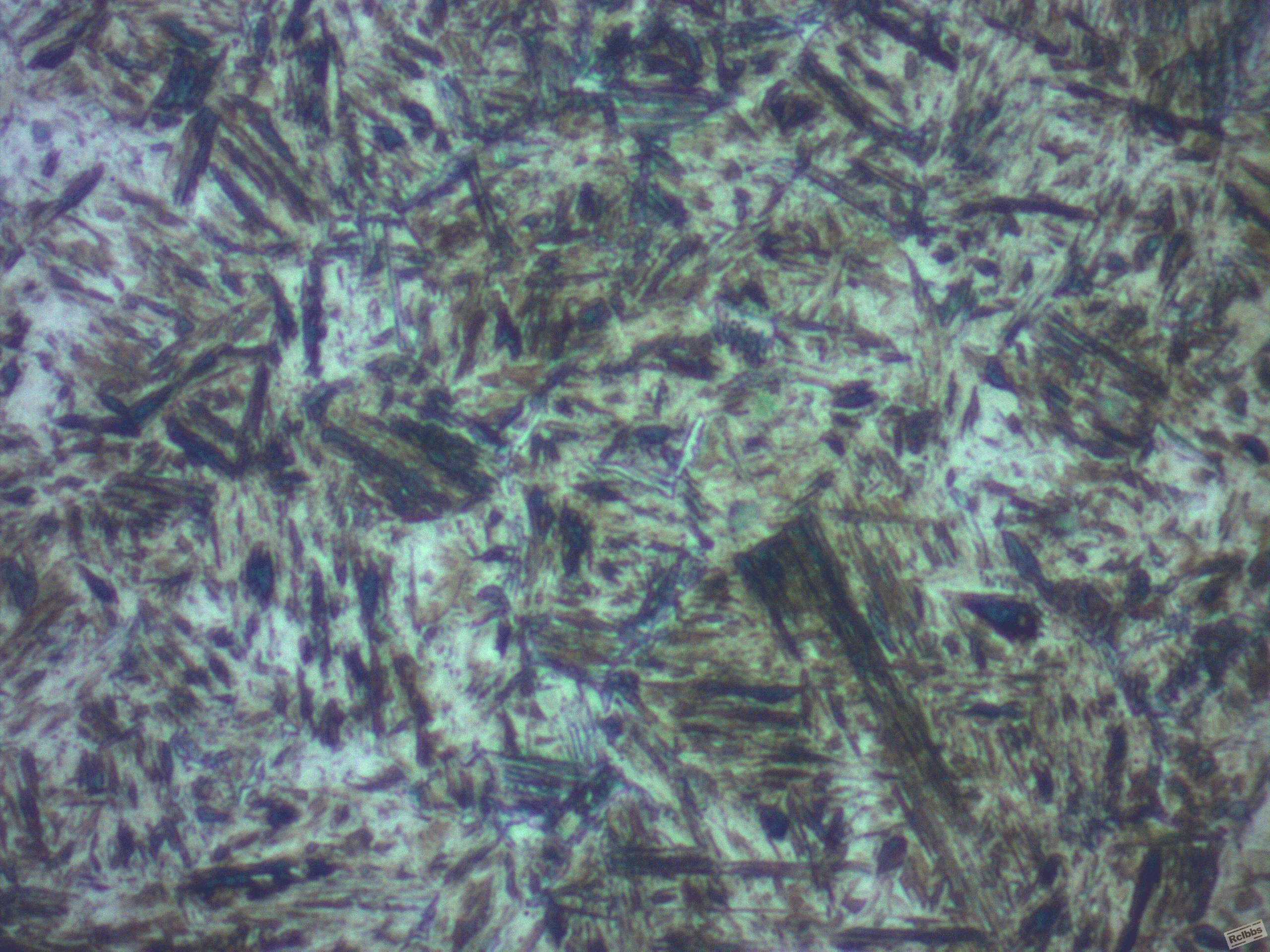

材料:37CrS4 工艺:调质 组织技术要求:允许存在马氏体、贝氏体,不允许有珠光体和铁素体。
1000X 淬火 芯部
1000X 淬火 芯部
1000X 淬火 芯部
1000X 回火 芯部
1000X 回火 芯部
1000X 回火 芯部
1000X 回火 芯部2
1000X 回火 芯部2
1000X 回火 芯部2
3张均为1000X图片中的白亮色组织分别是什么。如果能够有比较充分的理论,望请各位不要藏珍。

发表于 2013-4-29 13:35:25 | 显示全部楼层
是沿晶界析出的铁素体

发表于 2013-5-1 08:12:17 | 显示全部楼层
淬火温度偏低或淬火冷却不足,转移时间过长。
