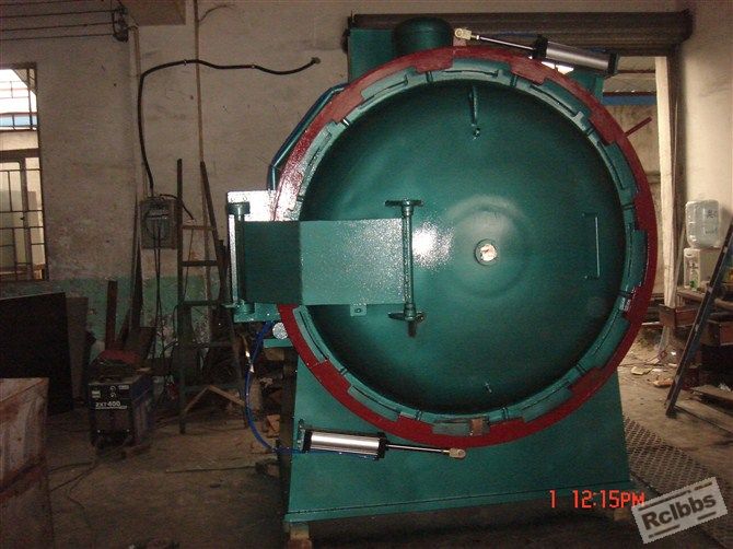

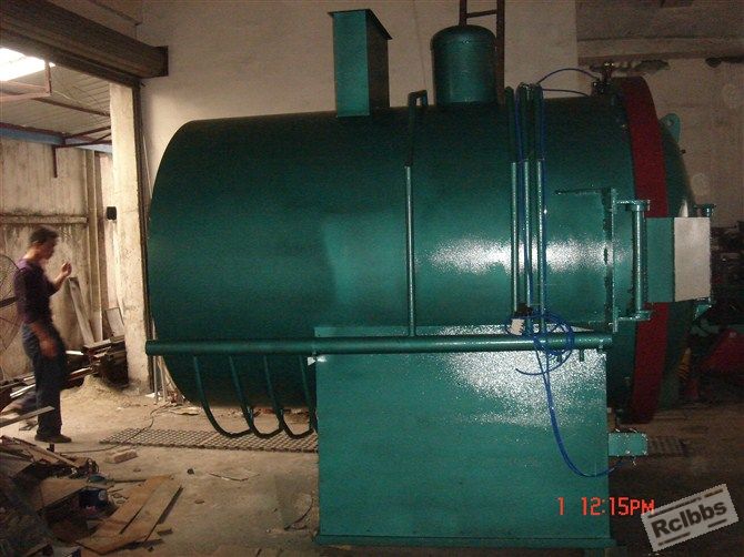

psu[1].jpg 楼主,你好!你是不是需要像这种的仿真空回火炉?我的联系电话15013650755

第一次看到这样的结构真空炉,学习了。

要不要抽气?怎么没看到机械泵和罗茨泵。这种炉型的好处

这不是真空炉,只是外表做得像真空炉的样子!

不要抽气的,也可以做抽气的!

东莞那边都用这种炉子骗人的

这....还有这样的啊。能骗得了谁呀?

不能抽真空,那做这种炉子的意义何在呢?第一次见识。。。

大千世界,无奇不有啊,就是把箱式回火炉做成圆的,以期客户产生是真空回火炉的错觉?:L

类似的炉子我们也做过,不能绝对的说好与不好!关键是客户怎么要求,这种简单的仿真空的回火炉(确切的说是预抽真空)关键点是它需要通气氛保护的,不然特定的产品做不出效果。这样的炉子比较简单,成本也不高,对于要求不是很高并且自身实力不是很强的前提下,用用也是可以的,毕竟采用这样的土办法前期的投入还是比较低的,而且在特定的条件下特定的产品还是做的出来的。说实话其实市场本身就有高和低,对于起步阶段或者小规模的热处理加工单位,这种模式还是比较实际的,毕竟现阶段国内的热处理行业现状摆在那边。

这种炉子实际上就是外形做成真空炉模样的箱式回火炉,价格大概在一万多块钱,不是专业人士还真分不出来这种假真空炉。一般是用不锈钢纸将模具密封打包,目的是防止工件氧化脱碳,然后放到普通箱式淬火炉里面生产。出来后用铜丝轮抛光,打掉表面的氧化皮,表面搞成金黄金黄的,做成所谓的真空热处理。这种工艺在很多小厂都普遍采用。
