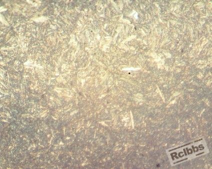

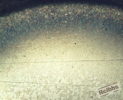

222.jpg 111.jpg Q235材料,渗碳淬火,深层0.5mm HV1表面硬度590 正常情况下应该是屈氏体组织 。 图片是表面组织,求分析是什么组织
 楼主| 发表于 2013-4-26 13:16:17 | 显示全部楼层
初步判断是板条马氏体
发表于 2013-4-26 13:27:25 | 显示全部楼层
初步判断是板条马氏体
发表于 2015-9-25 19:07:10 | 显示全部楼层
马氏体  好像还有一点贝氏体组织
