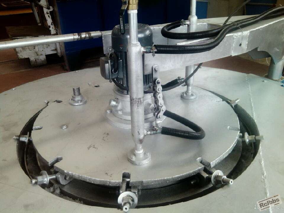

 楼主| 发表于 2013-5-24 10:11:23 | 显示全部楼层
炉盖上有两个管子,一个是滴注煤油的,还有一个孔,我猜测应该是悬挂试样的。

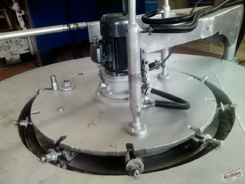

发表于 2013-5-23 11:49:44 | 显示全部楼层 |阅读模式
公司购买了一台RQ3系列井式气体渗碳炉,现在有炉体,有冷却水系统、有滴注器、碳势监测装置还没有,不知道需不需要压力测试装置呀?这样一套炉子还应该包括什么装置呀,哪位前辈可以指点一下呀?

 楼主| 发表于 2013-5-26 07:37:39 | 显示全部楼层
我也不知道,炉盖上有三个孔,其中两个是安装有管子,剩下的一个用一个铁塞堵着。RQ3-9-6型

发表于 2013-5-26 21:57:07 | 显示全部楼层
炉盖上应有三只立柱管,滴注一只、点火一只、试样一只,炉盖面板上还有一个1英寸牙的氧探头孔
 楼主| 发表于 2013-5-26 22:06:38 | 显示全部楼层
那三个都有,就是没有那个安装氧探头的

签到天数: 1543 天
发表于 2013-5-27 18:21:34 | 显示全部楼层
看来你是没有见过渗碳,最好去附近的厂里看看(我的空相册有)。一般厂家给你炉子是没有碳控系统的,要合同上面写明,或事后自己联系氧探头厂家来安装(这套系统要2万左右)。
炉子是多少KW的,60KW及以下的不建议安装。
炉盖上面的三个孔分别是排气放样孔(也是安装氧探头的孔):产品进炉时把螺栓拧开可以加大排气,进入正式渗碳,放入试样,拧紧螺栓;
排气加压孔:该孔上面要安装一根500-1000mm长的管子,上端要装阀门,阀门下端要装个U型压力计(直接用一根8mm大的透明塑料管弯成U型,装入水就可以了),产品进炉时阀门全开,正式渗碳时,调节阀门,观察压力计到需要的压力;
滴煤油、甲醇、氨气孔:该孔上面要安装一根500mm长的管子,是双层的,中间有冷却水,上端安装滴量计。
冷却水路串上风扇轴水冷套,滴量计下面的水冷套。
