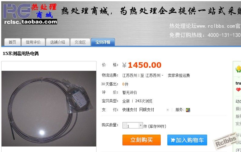

发表于 2013-5-31 10:34:33 | 显示全部楼层
热处理商城就有此热电偶
高精度测温热电偶
分度号:K
有效长度:15米
使用温度:950度
详细介绍
1.精度高,测温反应时间快
2.可弯曲方便测温携带
3.额定使用温度950度,短期使用温度1000度
4.特别适合网带炉,辊底炉,台车炉等炉型的温度检测工作。
5.其它长度及规格需定做
http://www.rclbbs.com/forum.php?mod=viewthread&tid=84611
顺便可以得到一百多个热处理币

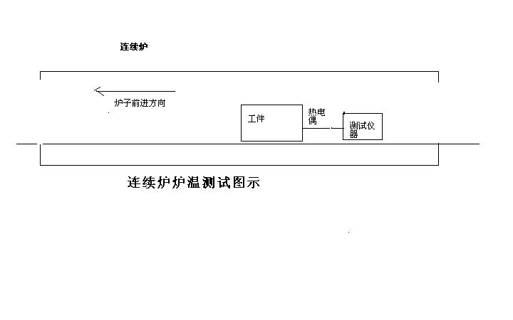

能详细讲解一下炉温跟踪器吗

热处理商城就有此热电偶
感谢信息提供,我大概要20几根,公司上不了淘宝,晚上联系。

hovely 发表于 2013-5-31 10:55
能详细讲解一下炉温跟踪器吗
简单的讲:炉温跟踪仪用热电偶将测试工件和温度记录仪,连接完成后将记录仪器置于炉内,让它跟着工件一起进行热处理过程。完整记录从升温、恒温、降温的炉内气氛温度和工件温度的温度曲线的过程。如图示: 103303v59n6nhvuvyytkuq.jpg

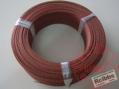

测温线跟热电偶一样,分型号的也就是分度号,正火用N型的吧。耐温1200度的,绝缘材料采用陶瓷纤维的。
这种线的好处就是很软,可以任意长度,接到炉外后接个无纸记录仪就行了。方便实用,商城的那种热电偶也可以,就是有点硬。
