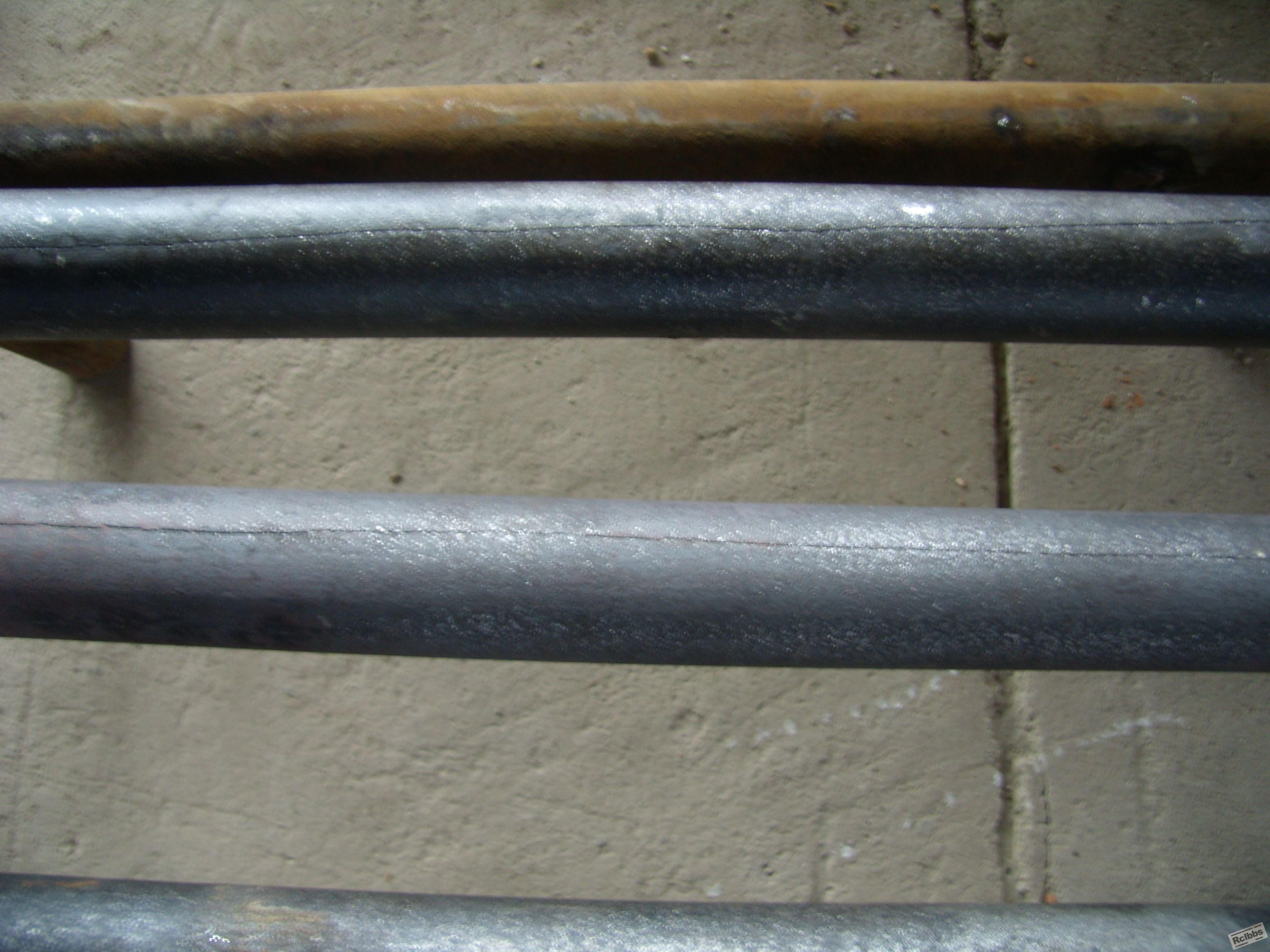

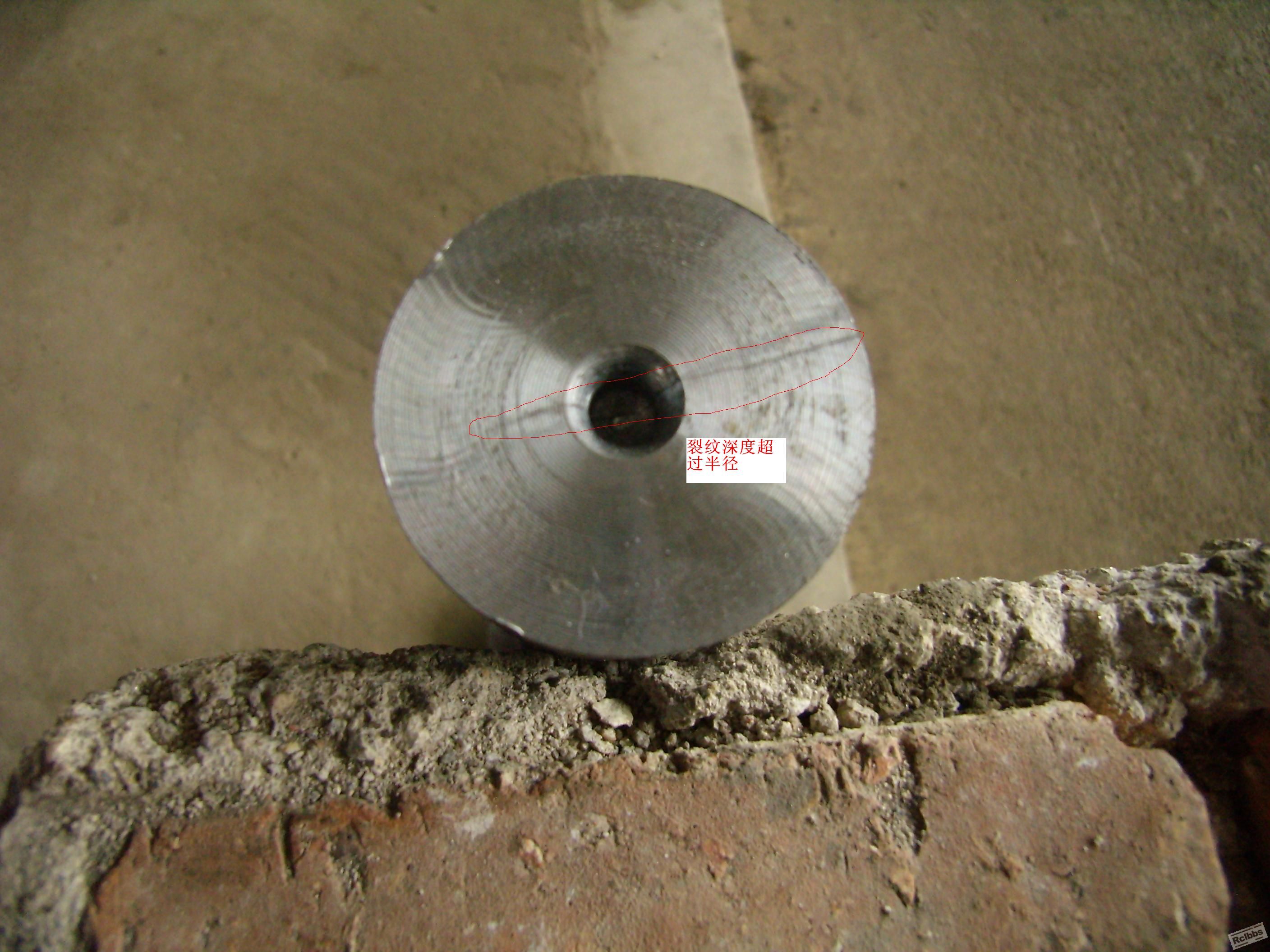

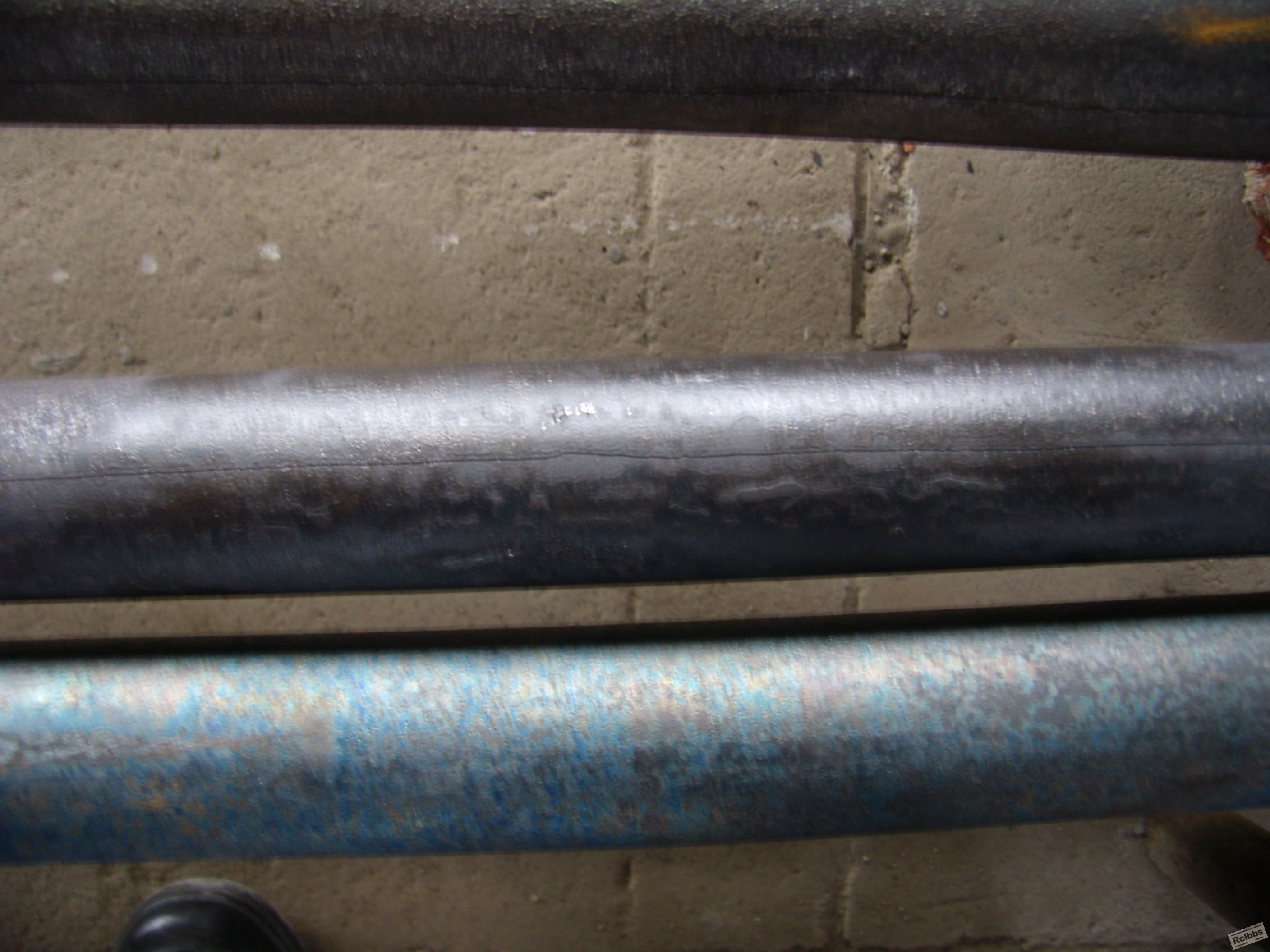

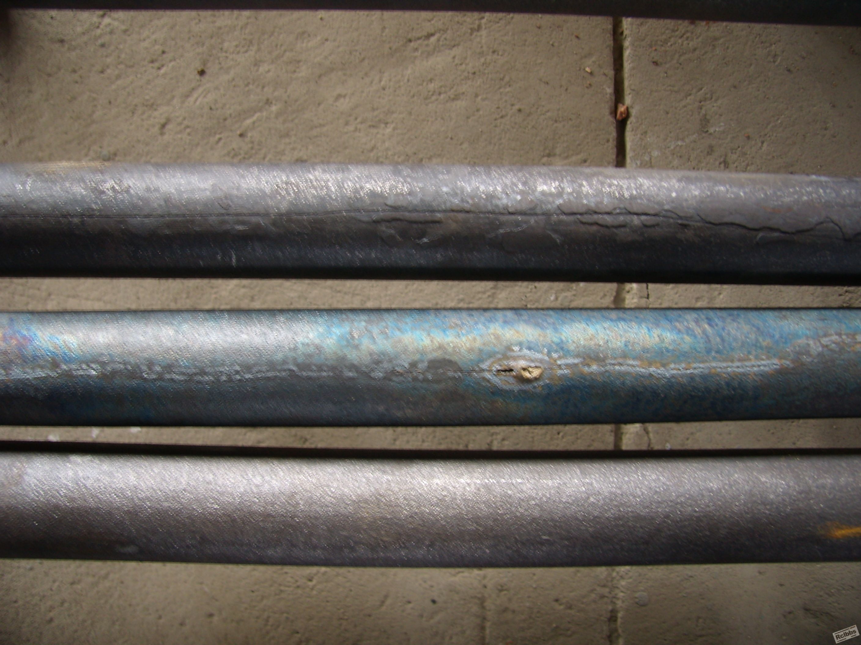

材料裂纹4.JPG 材料裂纹3.JPG 材料裂纹2.JPG P5190096.JPG 我们公司最近生产的一批半轴在机加工时发现杆部有轴向贯穿裂纹(见附图)。材料40Cr(老牌国有企业生产,厂家直接发货),加工工艺:锻造+调质+机加+表面淬火。投入800件产品,现发现有62件裂纹,请各位大虾看看是什么原因产生的裂纹(裂纹区域未锻造)。

首先,在裂纹发生段,截取一段,做金相,观察裂纹处是否有连续氧化物,如果有氧化物,说明是调质前裂纹,也即原材料的问题。

  从横截面观察,圆钢直径大约在105~110mm;可能是钢坯轧制过程中的折叠引起的裂隙。
谢谢!
材料直径38.为了看清楚裂纹,我拍摄距离很近
发表于 2013-6-8 19:51:06 | 显示全部楼层
难道只有轴杆有裂纹吗,  其他容易出现裂纹的地方没有吗,比如花键轴盘根部

发表于 2013-6-8 19:58:56 | 显示全部楼层
第2幅图片的第2根轴,上面的黄色是什么?
 楼主| 发表于 2013-6-13 09:44:07 | 显示全部楼层
毛坯就产生了裂纹,未锻造部位有裂纹,锻造部位没有
 楼主| 发表于 2013-6-13 09:46:49 | 显示全部楼层
那是水渍产生的锈蚀痕迹

既然都裂了那么深,截一小段(越薄越容易打开),把裂纹打开(可以用压机,也可以直接用锤子砸),拍断口照片,上传。
 楼主| 发表于 2013-6-13 15:24:03 | 显示全部楼层
hovely 发表于 2013-6-13 11:17
既然都裂了那么深,截一小段(越薄越容易打开),把裂纹打开(可以用压机,也可以直接用锤子砸),拍断口照 ...
线切割取小段,断面金相回火索氏体3级,裂纹面无氧化物
签到天数: 107 天
发表于 2013-6-13 15:35:31 | 显示全部楼层
那就走你的热处理上找原因。
 楼主| 发表于 2013-6-13 15:40:37 | 显示全部楼层
hovely 发表于 2013-6-13 15:35
那就走你的热处理上找原因。
我们一直采用箱式炉热处理,每炉装炉量120支,该批投产1000支,发现裂纹的只有65支。要是热处理原因怎么比例这么少?
