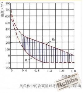

谁告诉你马氏体最终转变结束温度是-50C的?
我来告诉你吧,马氏体转变的Mf点和含碳量、合金元素含量有关,1.0%含碳量的钢MF点就在-100C 左右了,看看下面的图吧,
你就是没看到这个图,也应该能查到一些常规材料的Mf点资料吧,这应该不难吧?
拜托在总结你的理论的时候,还是再严谨一些吧。
另外,“碳钢与合金钢的同素异构转变温度是判断硬度的唯一标准。”这句话完全是不知所云!
你说的那个是Ms点温度吧,这个温度和硬度有什么关系?还唯一标准呢,怎么唯一了?
Ms点低的材料,就一定硬度高?不考虑淬火冷却了吗?不考虑残奥量了吗? 拜托你在说唯一这个字的时候,好好想想吧!

第一,你的原话是在-50℃以上温度区,碳钢与合金钢的同素异构转变温度是判断硬度的唯一标准。明明说的是碳钢和合金钢,怎么现在出尔反尔了?
第二,我告诉你,这个图就是说的碳钢的Mf点,你可以自己去查一下高碳钢的Mf点。谢谢!
至于你的第二个问题,我又迷惑了,你不是在讨论马氏体硬度吗?怎么又去扯上变形呢?
你不是说Ms点是判断硬度的唯一标准吗?是这样的吗?
