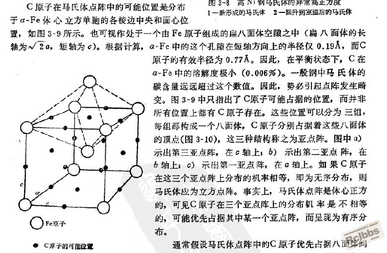

你能给出马氏体的结构模型吗?其他结构都有模型,是不是厂家忘记做此模型了。请你看一下晶体结构的书籍。

发表于 2013-6-6 14:55:05 | 显示全部楼层
jsenchun 发表于 2013-6-6 14:50
你能给出马氏体的结构模型吗?其他结构都有模型,是不是厂家忘记做此模型了。请你看一下晶体结构的书籍 ...
你不会连这个图都没见过吧?

发表于 2013-6-6 16:30:34 | 显示全部楼层
jsenchun 发表于 2013-6-6 16:24
太少了,还有几十种呢。
你不是说马氏体里没有碳原子吗?
那个图里的黑的圆点不是碳原子吗?
又要出尔反尔?

发表于 2013-6-6 16:33:01 | 显示全部楼层
我说最后一次,马氏体是碳过饱和的固溶体。
怎么会没有碳原子呢?没有碳原子也能叫固溶体吗?
请问,没有碳原子,那是什么溶在什么里面?
