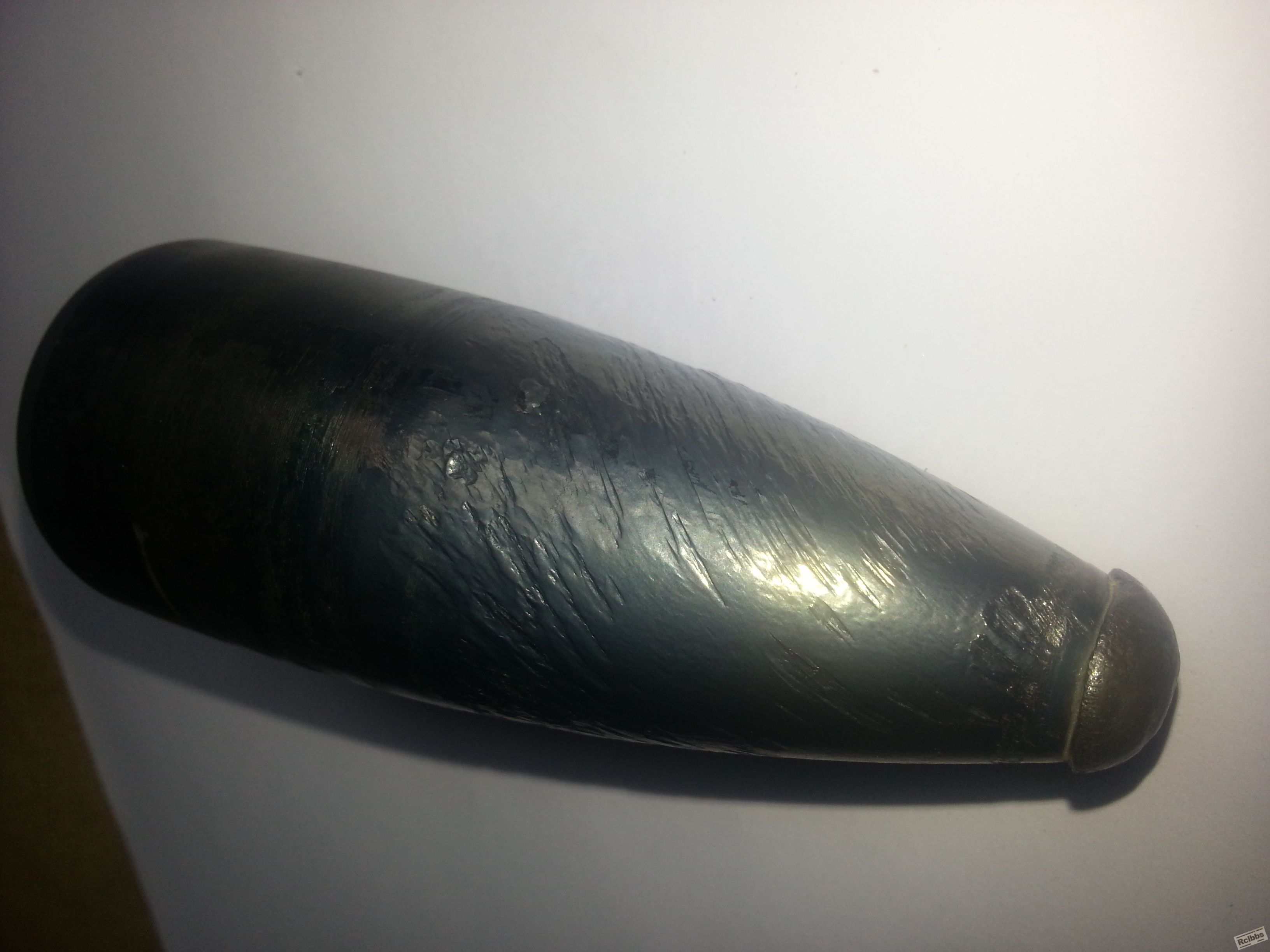

大家谈谈,大家生产钢管的企业中,穿孔的顶针都采用什么材质,有什么好的办法使顶针的寿命增加。

发表于 2013-6-24 08:48:01 | 显示全部楼层
这个顶头外形不合理,不符合工艺。搌轧带没有,荒管内表面要不理想

发表于 2013-7-12 14:45:16 | 显示全部楼层
     这个顶头看外形不是很好,估计尺寸设计得不好.另穿一支钢管成这样,肯定是顶头热处理质量不好.一般顶头都要穿200-300支钢管,好的可以穿到500支,材质各厂家都不同,顶头表面一般都要氧化处理.
