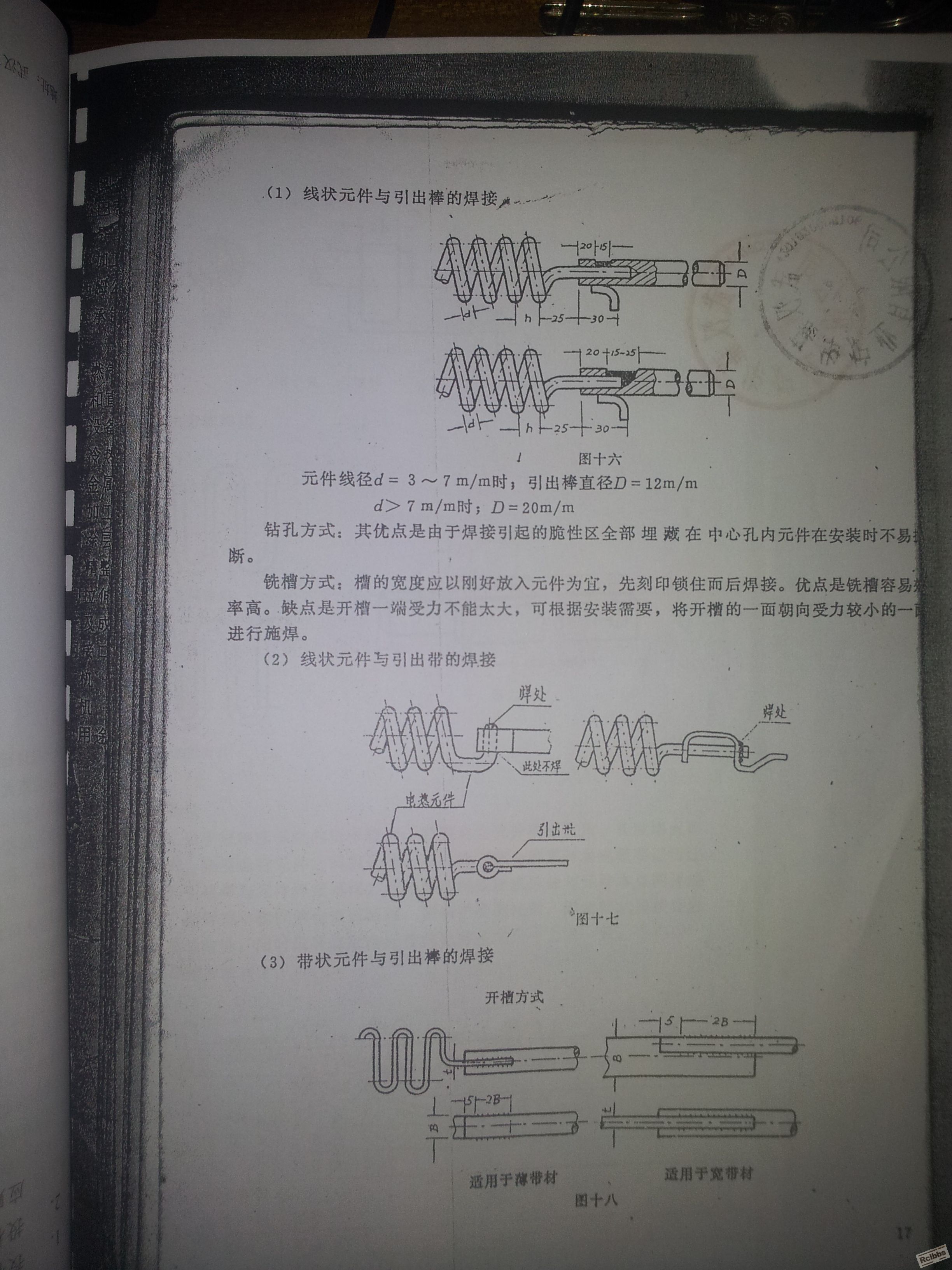

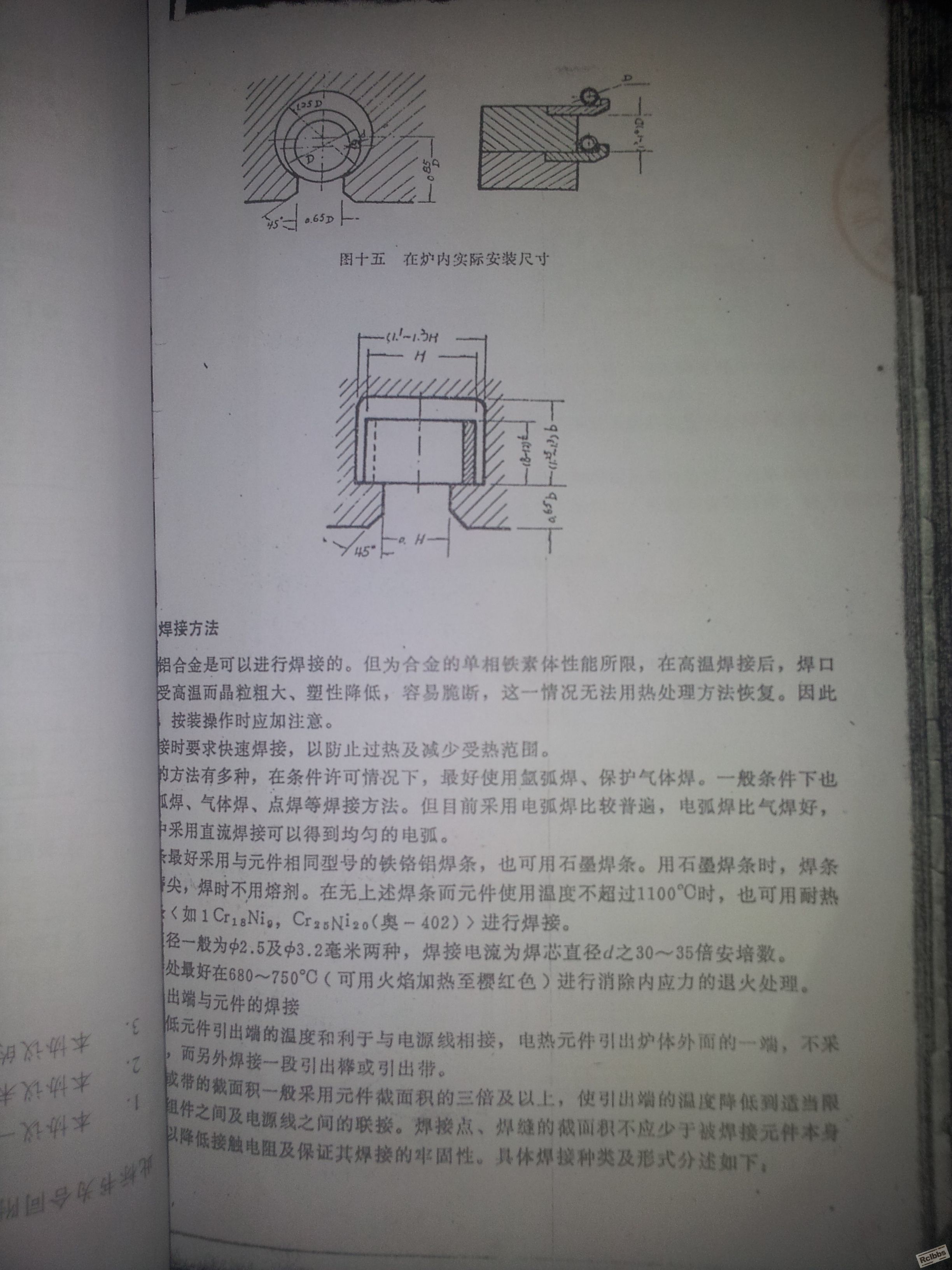

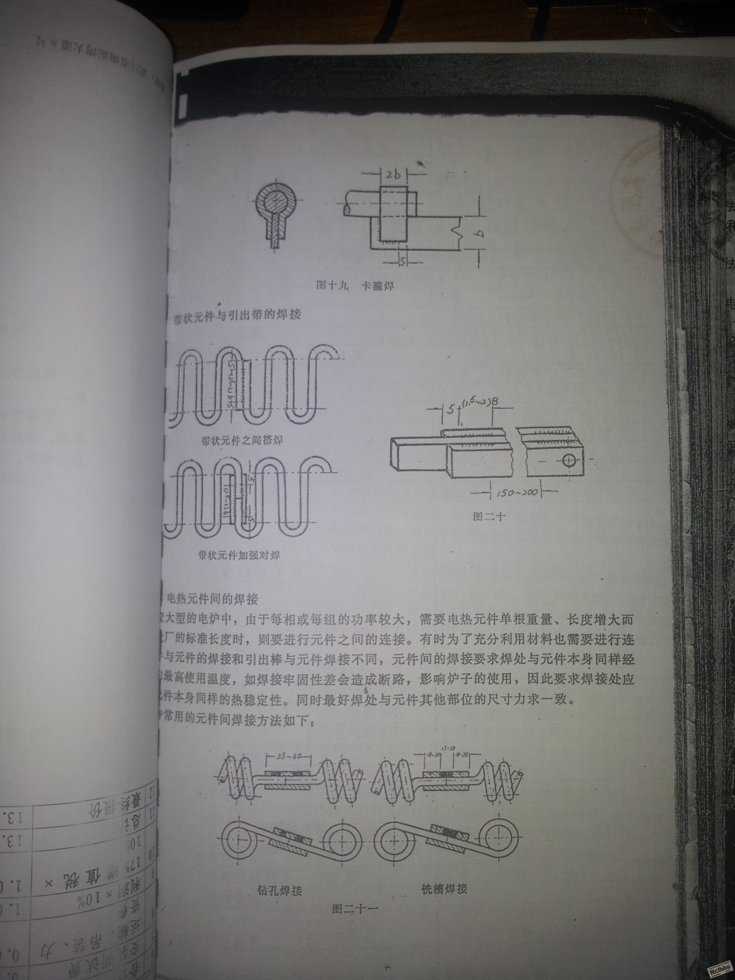

发表于 2013-7-29 07:28:31 | 显示全部楼层
关于电阻丝的焊接说明:
 楼主| 发表于 2013-7-29 13:52:42 | 显示全部楼层
djh088 发表于 2013-7-29 07:28
关于电阻丝的焊接说明:
非常感谢
