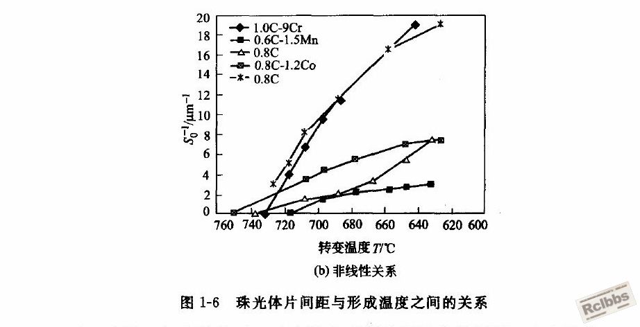

楼主是搞研究的吗?珠光体的片间距可以精确测量,用SEM。珠光体片间距与形成温度即过冷度的关系是非线性的,实际上,只有当过冷度很小时才有近似的线性关系。珠光体片间距的计算公式是线性的,有局限性。

非常感谢您的交流!珠光体的片间距与过冷度不是线性关系,只有在过冷度很小时才近似线性关系。

2楼给出的计算公式是Marder于1976年提出的,他把碳素钢中珠光体片间距与过冷度的关系处理为线性关系,他没有说明过冷度的范围。所以,建议楼主在测量试验时注意非线性。
