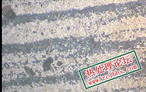

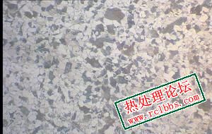

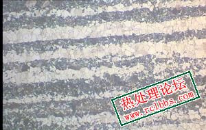

 楼主| 发表于 2008-3-2 02:45:18 | 显示全部楼层
该SAE4320工件经等温退火后,金相组织如下,带状严重!
经高温扩散退火+等温退火后,金相如下,带状明显改善
(注:上述图片为100×视场)
