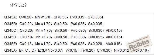

Q345
是一种钢材的材质。它是低合金钢,广泛应用于桥梁、车辆、船舶、建筑、压力容器等。Q代表的是这种材质的屈服,后面的345,就是指这种材质的屈服值,在345左右。并会随着材质的厚度的增加而使其屈服值减小。
参考标准:GB/T1591-2008 《低合金高强度结构钢》
注:Q345最新标准GB/T1591-2008 相对于老标准,最明显的一个变化就是Mn元素含量的变化,从原来的1.0-1.60更正为≤1.70,取消了最小值的限定。
随着现代工业的发现,科技的不断进步,各种微量元素在钢板中的应用也更加广泛,Mn含量不再是影响钢材强度和机械性能的唯一因素。所以中华人民共和国国家质量监督检验检疫总局和中国国家标准化管理委员会联合发布实施的低合金高强度结构钢标准,取消Mn含量区间的限定,只规定最大值。
对于Q345钢材的检测,一方面是钢材的元素含量是否达到国标要求,最重要的一方面是通过专业机构检测钢材的机械性能(屈服强度、拉伸试验)是否达到标准。
