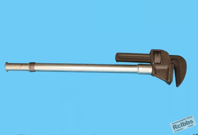

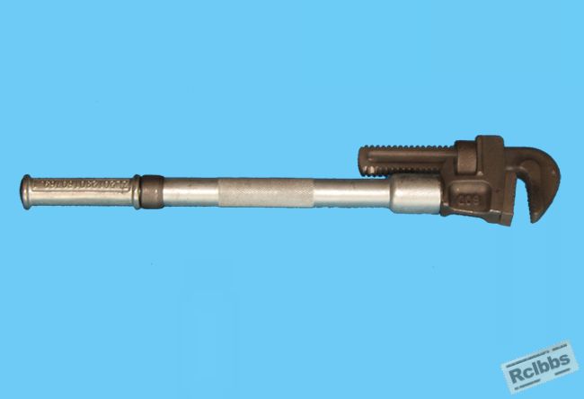

 楼主| 发表于 2013-7-9 15:19:19 | 显示全部楼层
510355098 发表于 2013-7-9 11:55
遇到难题挺感兴趣的,能说说是怎样的技术要求吗?
附:产品图片
18”扭矩要求400KG
18”扭矩要求400KG
