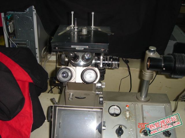

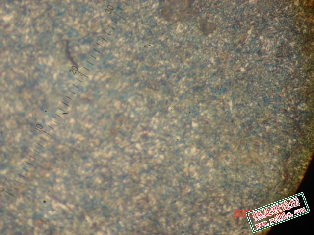

在网上听一牛人说用数码照相机可以在普通金相显微镜上拍出金相照片,我出于好奇,也试了试,大家来欣赏一下吧。

发表于 2008-2-28 16:08:45 | 显示全部楼层
好点子,能详细介绍一下过程和注意的细节吗?

发表于 2008-2-28 17:07:22 | 显示全部楼层
我大概了解你的思路:在原来成套设备的光路上布置数码相机,通过调焦显现清楚的图象,然后合理选择暴光时间,成相,是吗?

 楼主| 发表于 2008-2-29 07:44:02 | 显示全部楼层
差不多吧,其实我也还在摸索,现在发现用高的像素并不一定清楚。
我目前就是在目镜上直拍的。

发表于 2008-2-29 10:49:07 | 显示全部楼层
在目镜上直接拍,不能把整个视野都拍清晰,光学变焦的容易调出来,数码变焦的基本没戏.和相素没关系.如果要是直接买c接口摄像头的话,还得换拍照的目镜

发表于 2008-3-5 13:21:16 | 显示全部楼层
我也试过,拍得很清楚.

发表于 2008-3-17 12:07:23 | 显示全部楼层
连接电脑啊,这样的效果不比数码相机好啊
发表于 2008-3-17 12:07:58 | 显示全部楼层
不过,你这张拍的倒是挺清晰的啊,呵呵,不错啊
发表于 2008-4-11 21:17:49 | 显示全部楼层
我单位的那台连电脑的看起来也就和你这张差不多
