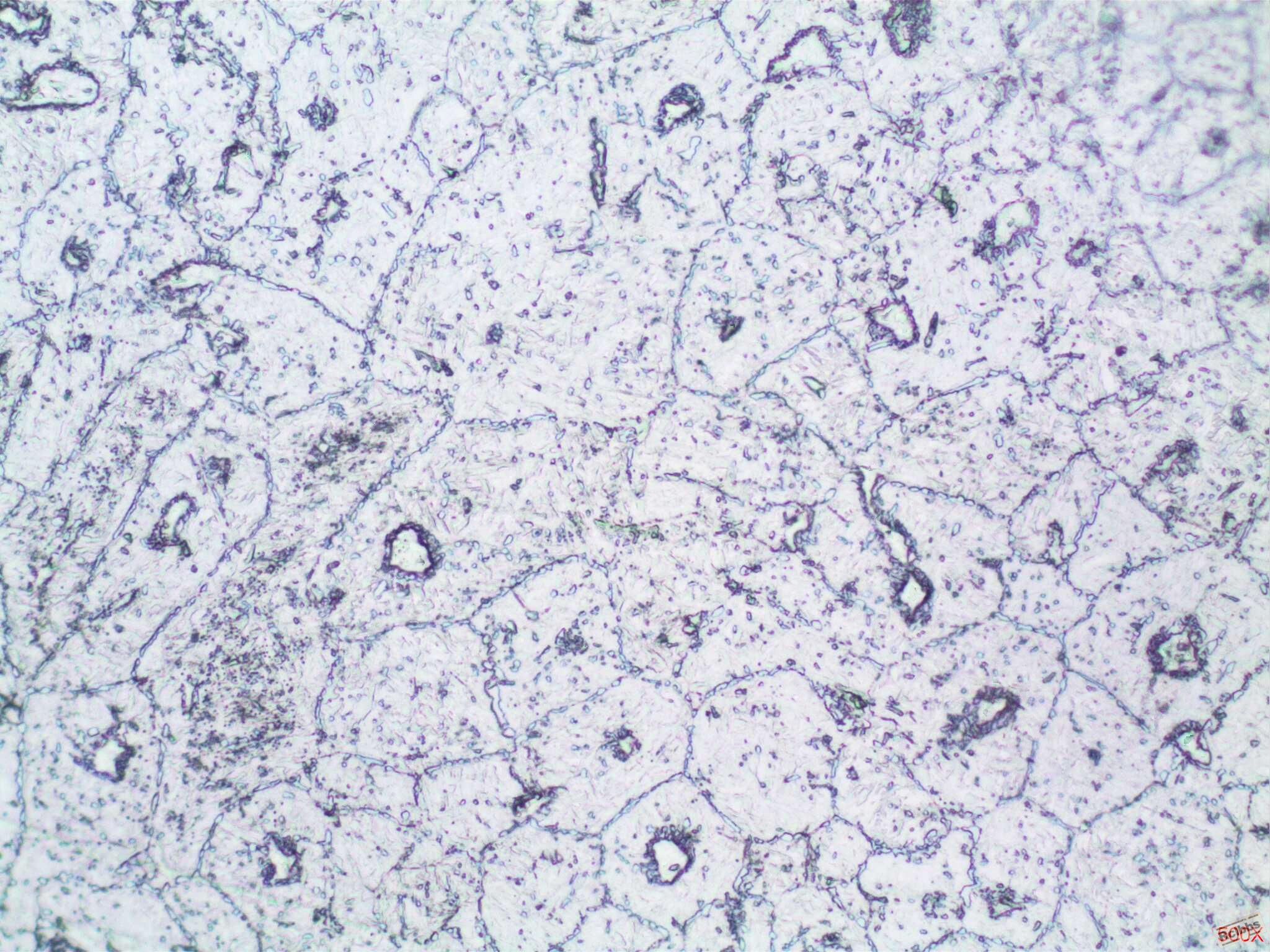

500倍

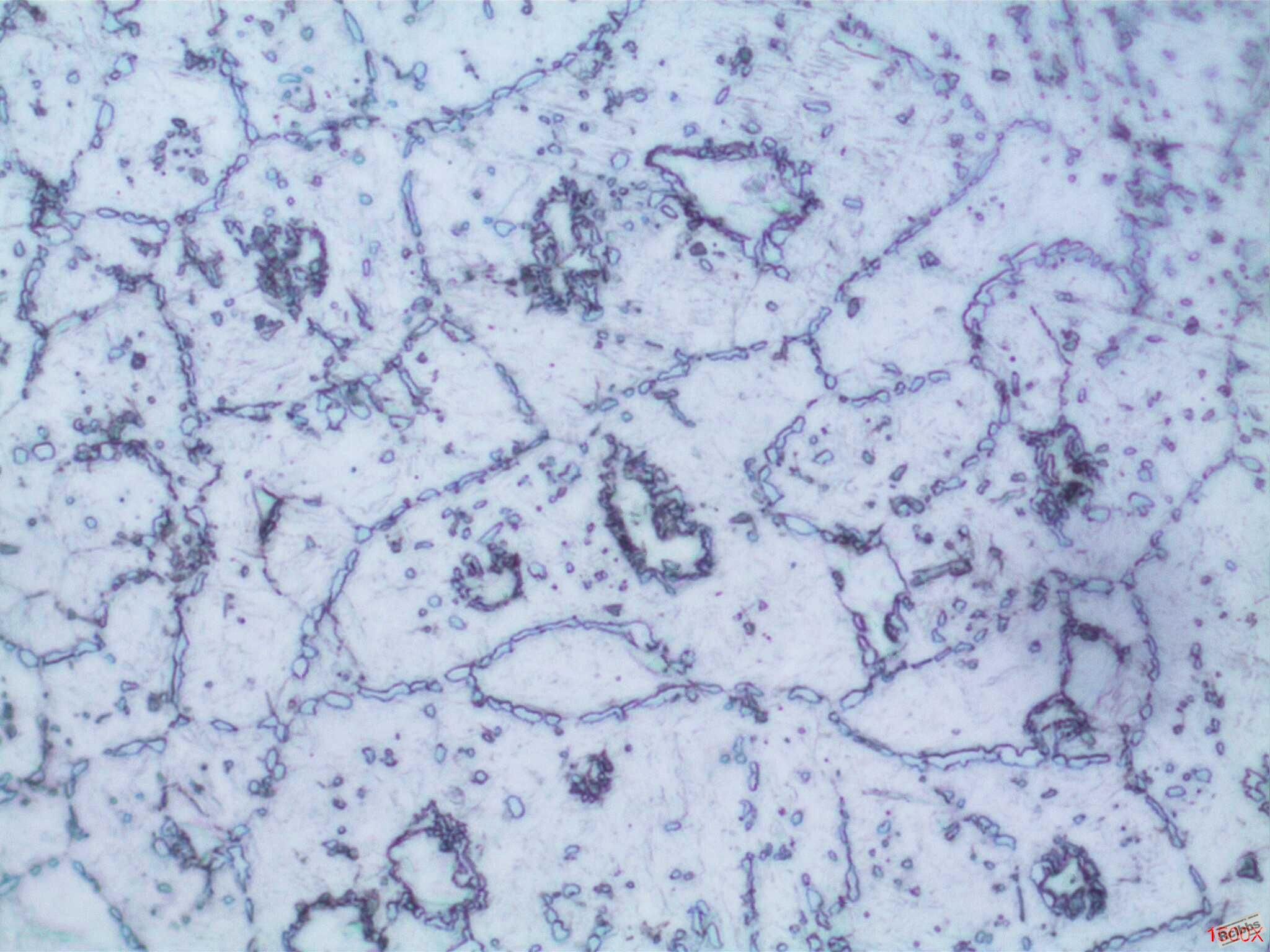

500倍
请大家分析下晶粒中间看似像晶粒的组织是怎么回事     会不会存在一个晶粒完全被包涵在一个晶粒里面的那种情况
材料40Cr16NiMo  1040淬火  小弟谢过大家了
签到天数: 27 天
发表于 2013-8-9 19:55:45 | 显示全部楼层
应该是δ铁素体吧,这种成分的钢在1040可能就是双相的,而且也许不能指望通过提高加热温度来彻底消除铁素体相。
回复 顶 1 踩 0
发表于 2013-8-7 23:07:39 | 显示全部楼层
材料40Cr16NiMo Cr的含量是多少?
 楼主| 发表于 2013-8-8 21:27:25 | 显示全部楼层
签到天数: 154 天
发表于 2013-8-9 09:00:23 来自手机 | 显示全部楼层
这个东西貌似在我在不锈钢金相里也经常碰到,起初以为是铁素体,不过不管怎么固溶都消不掉,应该是炼钢不均匀时产生的相,具体时什么还要请老师傅看看
发表于 2013-8-9 13:44:20 | 显示全部楼层
一个晶粒完全被包涵在一个晶粒里面的那种情况 是不可能存在的
签到天数: 154 天
发表于 2013-8-9 14:54:41 来自手机 | 显示全部楼层
我的猜测是,在炼钢时局部微区合金成份偏析严重,在金相腐蚀时先被腐蚀掉,产生凹坑。猜的,等老师傅解惑
签到天数: 1505 天
发表于 2013-8-9 19:43:30 | 显示全部楼层
可以看到碳化物沿晶界网状分布,所以导致晶内的碳成分贫化,因此钢在高温奥氏体化是会存在高温铁素体相,并保留到常温。
签到天数: 33 天
发表于 2013-8-10 08:12:50 | 显示全部楼层
应该是偏析造成的,熔炼用的是什么炉子?
发表于 2013-10-6 15:07:15 | 显示全部楼层
这是铁素体,这个材料近似于德国的1.2316材料。在热处理不好的时候常有此现象,重新淬回火后基本消除。我这边遇到过很多次了。
 楼主| 发表于 2013-12-28 13:43:52 | 显示全部楼层
water2080 发表于 2013-10-6 15:07
这是铁素体,这个材料近似于德国的1.2316材料。在热处理不好的时候常有此现象,重新淬回火后基本消除。我这 ...
前段时间太忙,一直没顾上看  谢了
发表于 2014-2-27 19:51:26 | 显示全部楼层
我觉得可能是Cr的沉淀硬化相!个人见解,而且不太像铁素体。材料的碳含量也不低!
签到天数: 1278 天
发表于 2014-2-28 11:10:19 | 显示全部楼层
是不是腐蚀的不到位
晶界没有完全腐蚀出来造成的?
