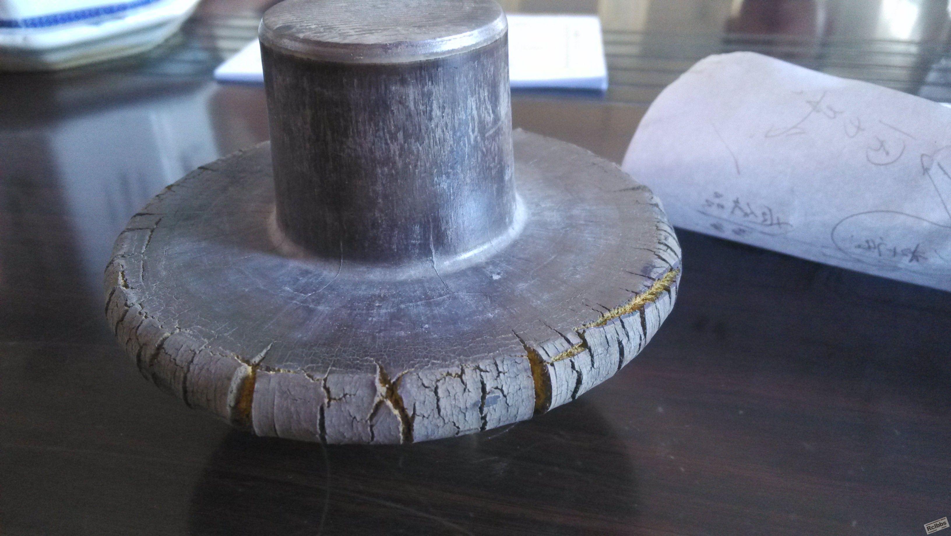

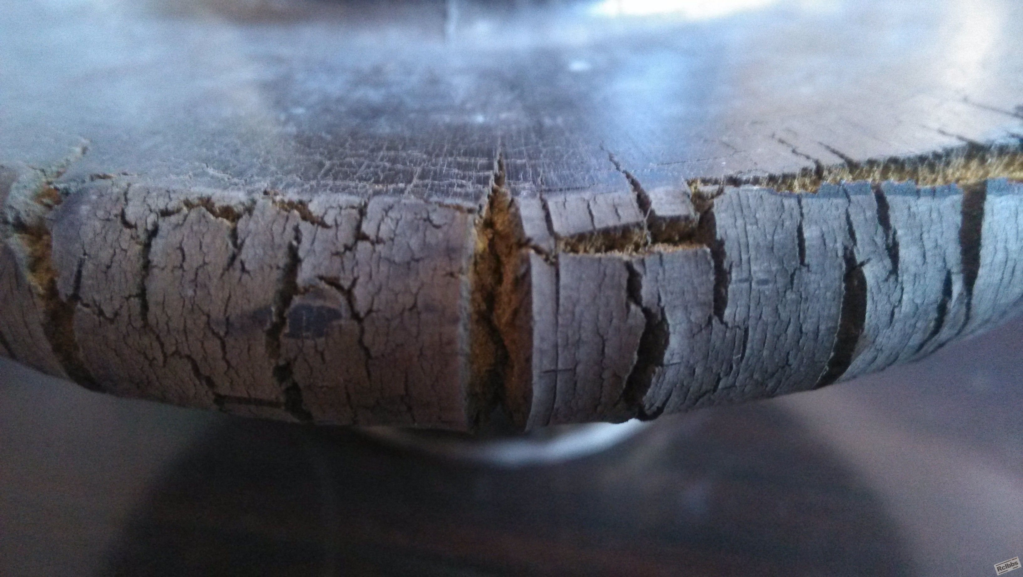

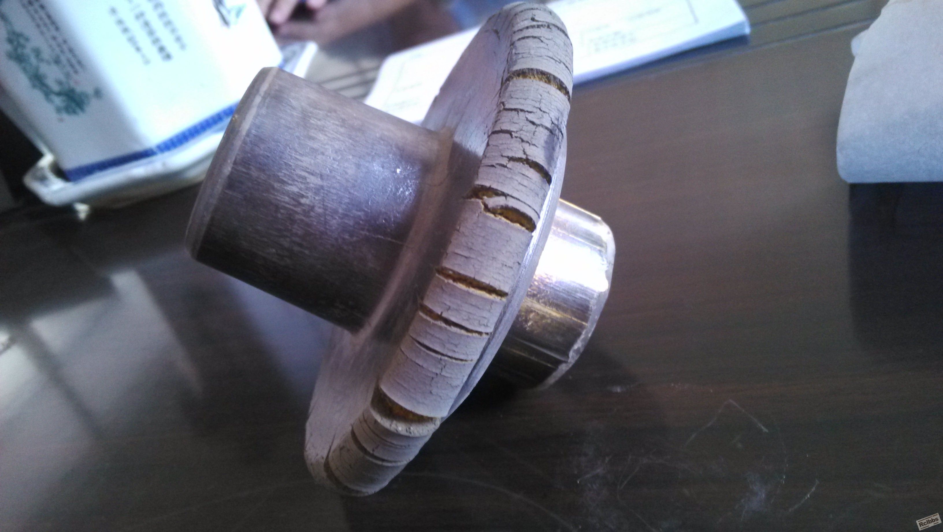

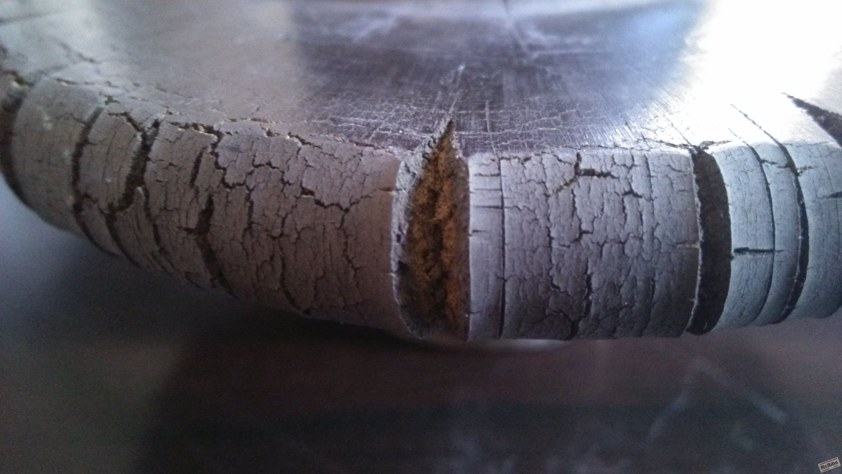

现用Hpb59-1铜热锻下图的形状零件,出现图中的裂纹,时好时坏,不知原因,加热温度760度(从730到810度都试过了),请问有没有类似的经验或者案例? IMG_20130807_151502.jpg IMG_20130807_151329.jpg IMG_20130807_151447.jpg 锻坯用直径45的R状态棒材,成型最大直径部位直径120,但图中的最大部分还没成型就裂成这样了,求解!

锻压比过大?多次成型试试!
