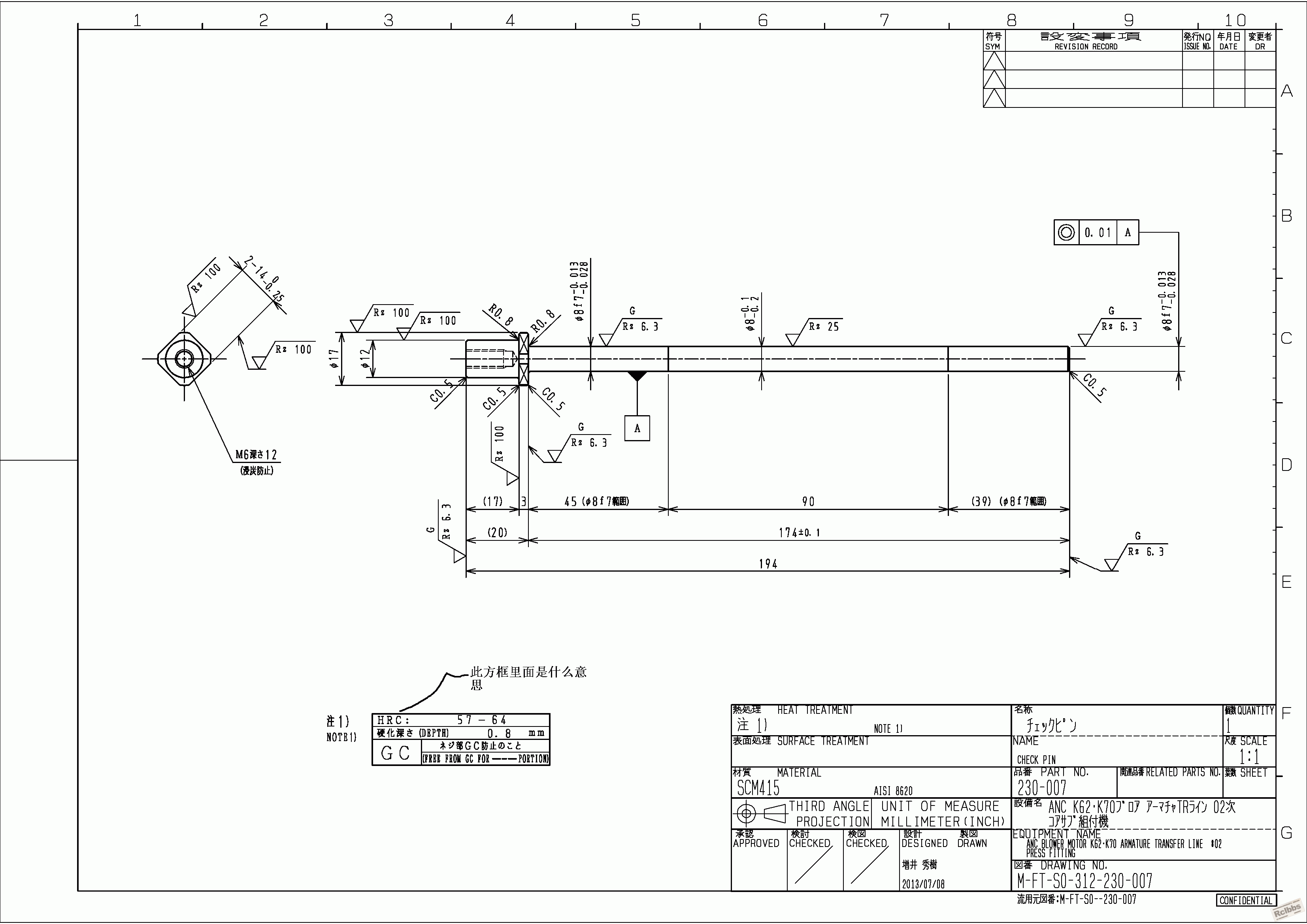

这个零件怎么样才能淬火硬度达到图纸上要求的这么高
发表于 2013-8-12 16:54:26 | 显示全部楼层
8620典型的渗碳钢,肯定是渗碳淬火:渗层0,8,表面硬度57--64.不过你的帖子好像应该放到英文版里.
发表于 2013-10-11 10:12:51 | 显示全部楼层
这个材质本身达不到这么高的硬度,必然要做渗碳热处理,而且已经给出淬硬深度
发表于 2013-11-6 22:50:04 | 显示全部楼层
属于渗碳钢,需要渗碳淬火
