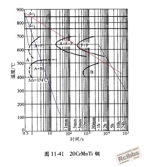

20CrMnTi材料采用普通正火与等温正火的区别必须结合材料的C曲线来认识:
    上图显示普通正火速度慢如红线所示,过冷度小结果会导致铁素体晶粒数量少而含量多晶粒尺寸较大,珠光体数量不足硬度偏低加工时粘刀;如果走上图蓝色线过冷度大铁素体晶粒数量多,但是继续以此速度下去就进入贝氏体转变区,这样铁素体晶粒生长和珠光体转变反而被抑制,得到的组织存在硬度仅次于马氏体的另一种非平衡组织:贝氏体。贝氏体一旦出现往往伴随粗晶混晶,没有达到预备热处理细化晶粒目的,还妨碍工件的切削加工性能。
  等温正火的冷却曲线特征就是:第一阶段以较大过冷度到达铁素体与珠光体两相区的下端,获得数量多铁素体晶核,此后不继续降温避免进入600°C以下的贝氏体转变发生,促成过冷奥氏体在P+F两相区内转变完毕,得到的是完全的细致的铁素体与珠光体,工艺特征如图中黑色线段所示。
