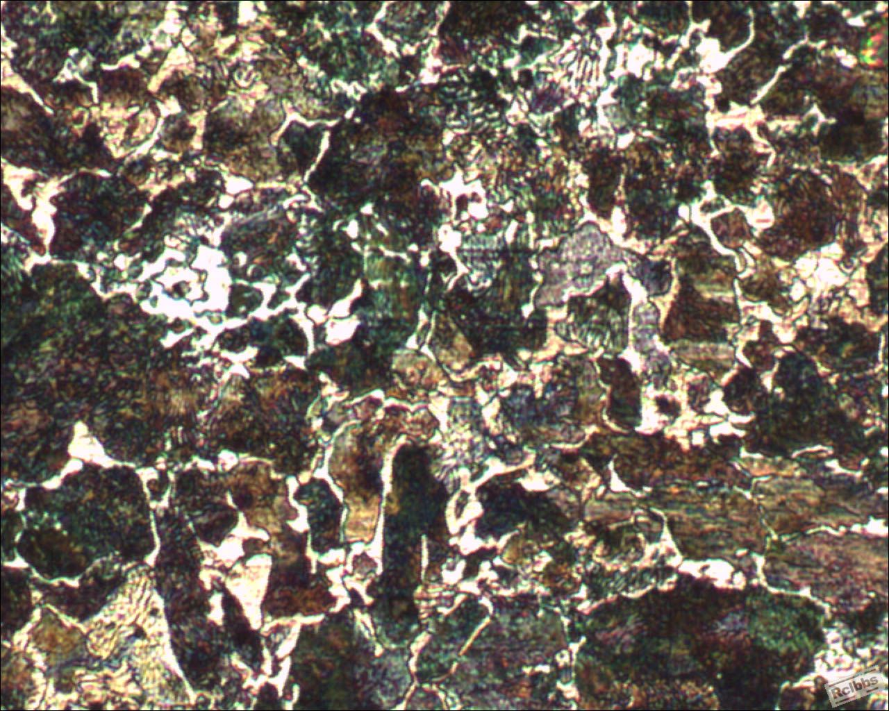

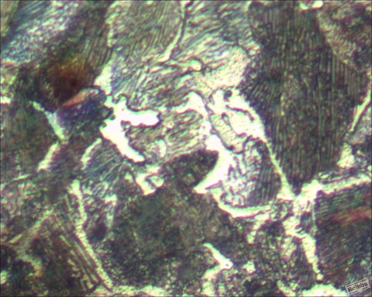

这还是上一批试棒做的金相检验,ZG310-570正火,请问这个正常吗?感觉不像像是温度没达到,还有铸态组织。
400X
400X

发表于 2013-8-17 15:28:06 | 显示全部楼层
片状珠光体+铁素体,个人感觉正火处于欠火状态。做个100*的相片看看
签到天数: 33 天
发表于 2013-8-18 15:07:17 | 显示全部楼层
你工艺是多少?同意楼上的弄个100X就一目了然了。
