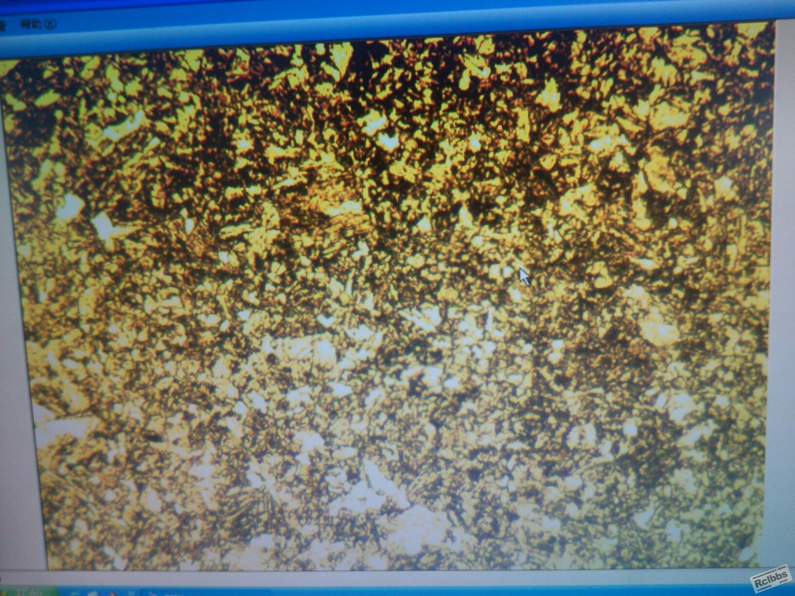

大家好,才注册该网站,刚好遇到个难题,我公司有20CrMnTiH3的齿轮件进行等温正火处理,件重4KG
    第一次工艺如下:正火炉四区温度;一区930℃、二区930℃、三区930℃、四区950℃,正火2小时。
极冷8分钟;温度500-600℃,回火520℃,结果,硬度偏高要求HB160-190,接近190,有的超过200,金相有贝氏体
   第二次工艺如下;正火炉四区温度;一区930℃、二区930℃、三区930℃、四区950℃,正火2小时。
极冷8分钟;温度500-600℃,回火540℃,结果,硬度合格,HB170左右,一样金相有贝氏体
    第三次工艺如下;正火炉四区温度;一区930℃、二区930℃、三区930℃、四区950℃,正火2小时。
极冷6分钟;温度500-600℃,回火530℃,结果,硬度合格,HB170左右,一样金相有贝氏体
   另外说明下,炉子为推杆式电炉,一区、二区、三区、四区没有实质性的分隔,现在出现特别奇怪的现象,就是正火时三区温度设置930,但热电偶测出来的显示温度能有970,但电流表没有动,不给电,想问一下,是不是这个原因导致不合格。
   以前也是一直这样的问题,但依照1工艺处理的工件一直也还可以,恰好这几天要调试的这个产品怎么弄都不行,急着交货。
现在都不知道怎么办了,请大家出下主意。
          谢谢大家
金相400倍
金相400倍

20CrMnTiH3材料淬透性高,冷却过程不合适易于得到贝氏体。建议:工件从四区出来冷却到650~620°C,等温段设置温度不能低于600°C,最好620°C能够避开C曲线的贝氏体转变区,有关20CrMnTiH的C曲线与等温正火工艺特点请看此贴:

恩,我也感觉可能是H3出的问题,开始觉得工件大小差不多,每太在意淬透性的问题,依照H1的工艺走的,弄了好几次了都没弄好,现在把风冷降到4分钟了,风冷完,温度600度左右,可是我的回火温度好低啊,怕硬度起不来,定的510,马上出炉了,再看看咋样
