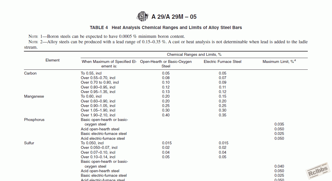

ASTM A29 A29M-05 Standard Specification for Steel Bars, Carbon and Alloy, Hot-Wr.pdf (146.16 KB, 下载次数: 61) 各位好:
美国ASTM钢产品都有关于heat chemical ranges ,不知道怎么理解?是对钢材的要求还是说一般的炼钢实践能达到这个要求,只是起一个参考作用? 2013-08-18_195640.gif

发表于 2013-8-22 22:07:54 | 显示全部楼层
想必你是问第3,4表的含义。ASTM A29-05, 4.1.2解释的很清楚。就是说如果钢型号不在第1,2表里,你要符合第3(碳钢)和第4表(合金钢)的合金范围。
4.1.2 When compositions other than those shown in Tables 1 and 2 are required, the composition limits shall be prepared using the ranges and limits shown in Table 3 for carbon steel and Table 4for alloy steel.

 楼主| 发表于 2013-8-23 19:26:15 | 显示全部楼层
谢谢!
是不是在1,2表里的材料的成分要求也要符合表3,4的要求,对照了表1,2中的几种材料,确实符合表3,4的要求。

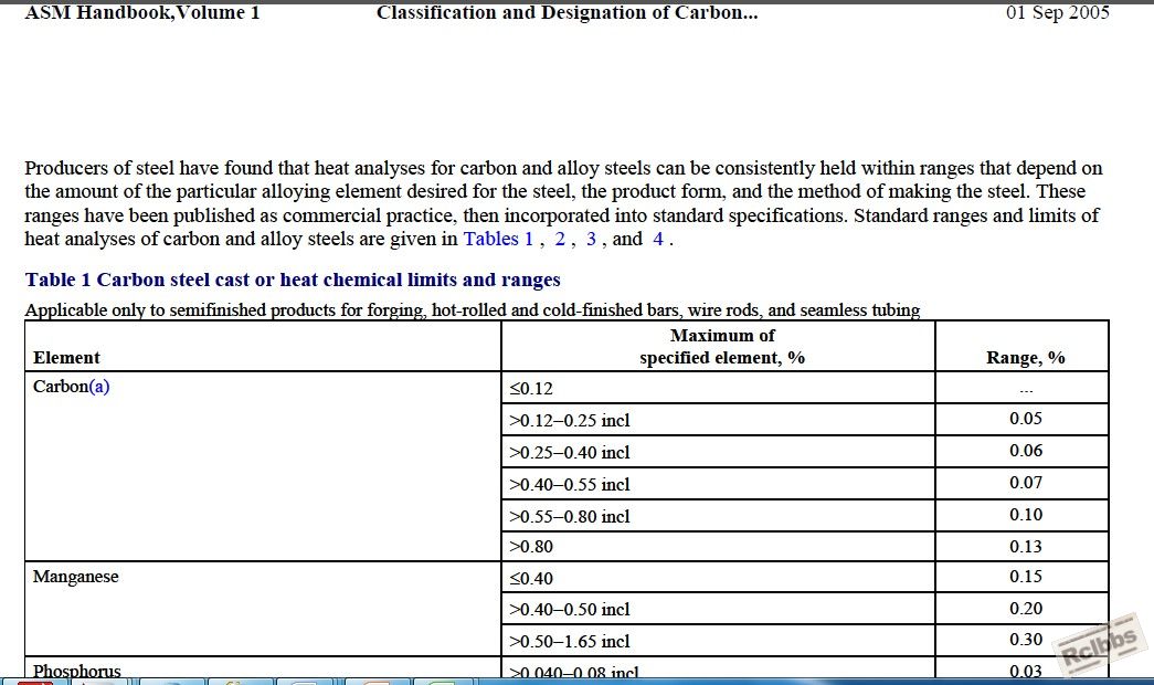

另外在ASM handbook Vol 1中对此有一些说明,是否是材料的成分Range不能比表3,4的要求Range窄。 2013-08-23_191133.jpg
签到天数: 118 天
发表于 2013-8-24 21:16:17 | 显示全部楼层
houww85 发表于 2013-8-23 19:26
谢谢!
是不是在1,2表里的材料的成分要求也要符合表3,4的要求,对照了表1,2中的几种材料,确实符合表3, ...
没有这个要求。1,2表和3,4表没有什么关系。
ASM Handbook和ASTM标准更没有关系。
