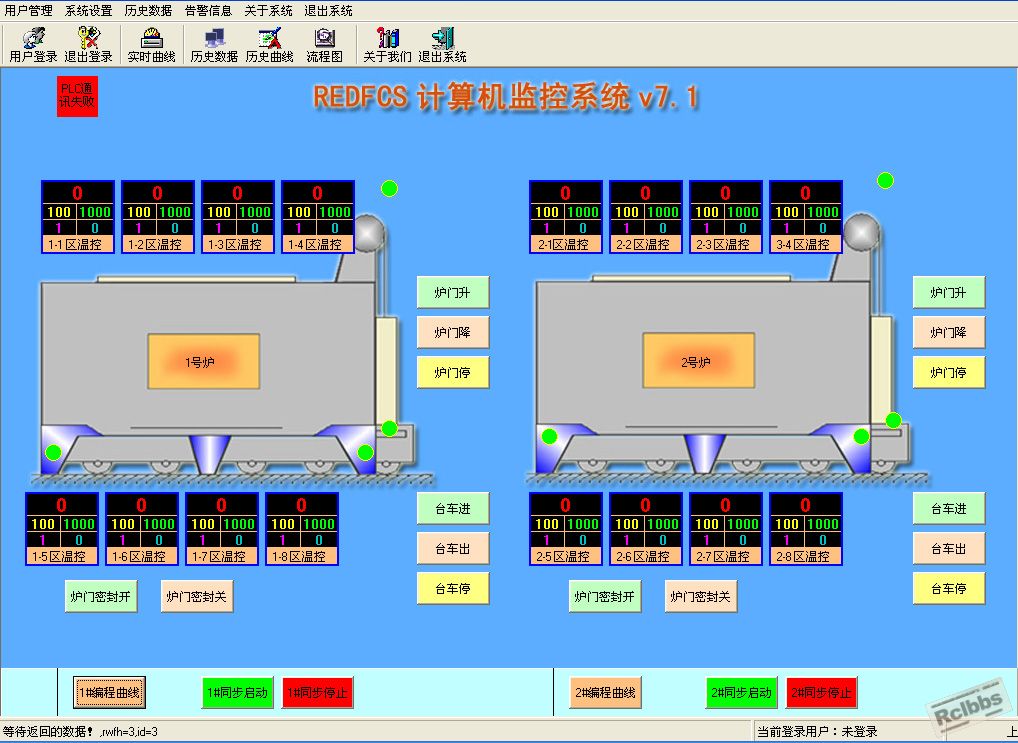

[分享] 晒晒我们电炉群控系统软件界面
发表于 2013-8-21 15:55:16 | 显示全部楼层 |阅读模式
晒晒我们电炉群控系统软件界面

是你们自己做的控制系统么?
 楼主| 发表于 2013-8-22 09:23:50 | 显示全部楼层
是的,我们也属于软件企业,主要专用从事热处理燃气炉、燃油路、电炉等成套控制设备及监控软件等。

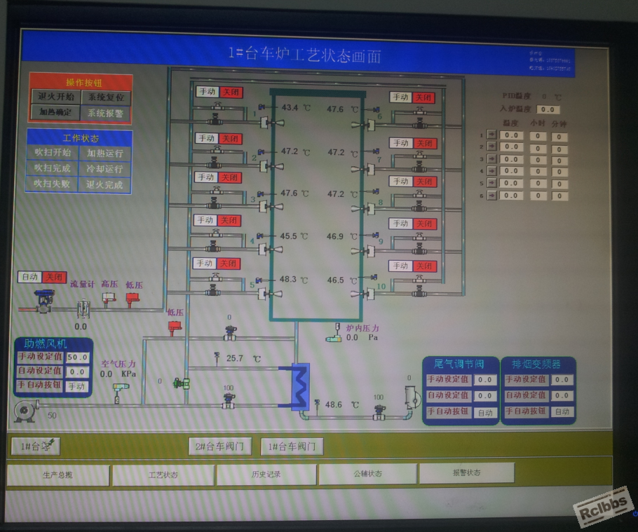

电加热台车炉工控相对简单,只有温度一个重要参数
参考一下燃气台车炉群控的界面,基于WINCC

这系统的稳定性和可靠性怎么样?
会不会在运行过程中出现假S状态?
签到天数: 1640 天
发表于 2013-8-22 20:46:14 | 显示全部楼层

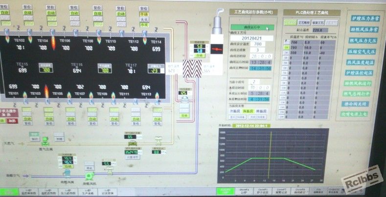

这个界面貌似没有什么特殊性啊。主要是程序问题。
签到天数: 1640 天
发表于 2013-8-22 20:51:28 | 显示全部楼层
看看我的

之前我们组态WINCC给客户,客户反应使用一段时间后打开系统速度什么的越来越慢,后来基本上用2~3年老客户基本重新用我们自己开发的软件,我们软件特点界面简单明了,功能强大,占用PC内存小,数据库自动按月或年自动生成,对PC要求不高,P4,2.8 就行,对系统没有要求,只要PC硬盘不坏每年的运行速度都一样。既以考虑我们热处理朋友的学历,不懂电脑,认识阿拉伯数字就可以操作。而WINCC界面给外行看起来复杂,培训起来麻烦,没有一定水平的师傅老板放不下,且WINCC占用PC内存大,运行时间越长运行速度越慢,占用硬盘越大。唯一就是技术难度不高只要了解软件的朋友,一般都可以自己组态。

红电的东西还是不错的,服务也OK!

这个好像是中国联合的

不错,电阻炉做到这么多的控制,对安全管理使用是十分必要的。
