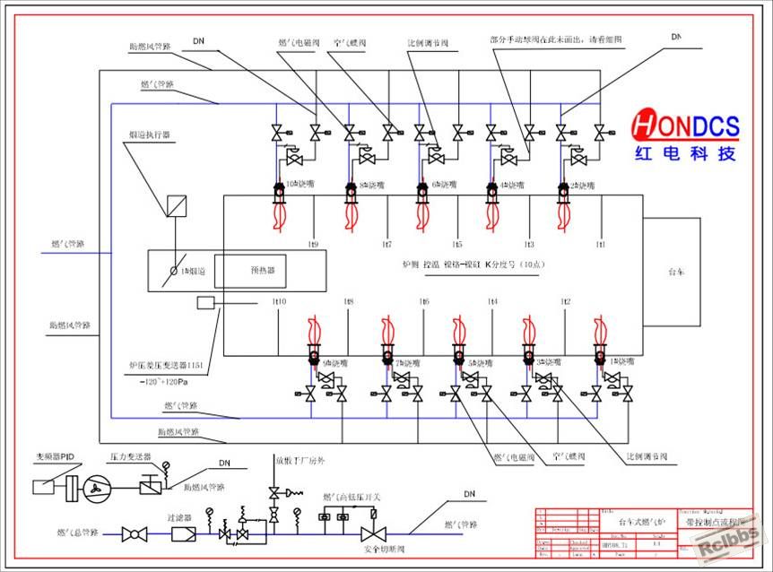

发表于 2013-9-27 11:44:24 | 显示全部楼层
这种是最基本的,楼主的目的主要是照片上的标记。

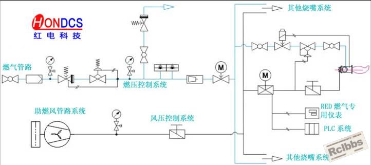

发表于 2014-6-26 22:47:16 来自手机 | 显示全部楼层
比例阀放在助燃空气管道上是否合理?
签到天数: 34 天
发表于 2015-4-3 22:23:46 | 显示全部楼层
dachu208 发表于 2014-6-26 22:47
比例阀放在助燃空气管道上是否合理?
一般的比例阀都是放在助燃空气管路上的。
